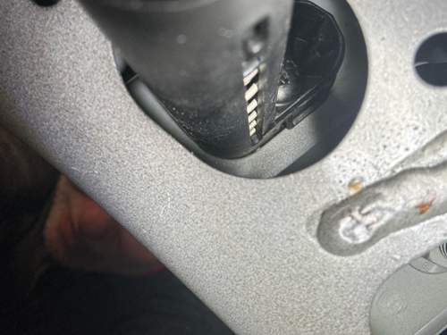

Hm , jemand einen guten Tipp, wie man die Hülle an der Heckklappe rausbekommen kann ohne diese zu zerstören ?
Hinten ran kommt man ja nicht wirklich
Ich sage keine Chance. Da ist so wenig Platz, dass sogar mit Zerstörung es nicht so einfach geht.
Irgendwo hab ich gesehen, wie das Werkzeug aussehen muss, damit das klappt. Aber ich komm da mit Nix dran, außer einem Schraubenzieher
Übrigens bei meinen Bj09 ist keine Feder mehr in dem Plastikrohr verbaut…
Also zerstören und die Kabel alle lösen und dann in das neue Röhrchen
Sch….. , aber hilft wohl nix
Ich habe Übung darin. Geht wunderbar raus. langer Schraubendreher, Taschenlampe und ohne Himmel. Mit Himmel muss noch ein Spiegel dazu.
Das Foto zeigt schön die eine Nase an der Seite. 2 sind es ja.
Ja ok .
Also schafft man es mit 2 Schraubenziehern gleichzeitig ?
Das wäre ja schön .
Dann probiere ich das gleich mal .
Dachte es gibt dafür eventuell ein Spezialwerkzeug 🙂
einer reicht. Mit der rechten Hand einseitig ausrasten, mit der linken die Seite raus drücken 0,5-1cm weit. Dann ist diese ja über die Schwelle. Dann die andere.
danach muss man das Teil bei eingebautem Scharnier nur 90° raus drehen und drücken/ziehen.
Spiegel und Lampe ist dann halt nur schwierig ohne 3./4. Hand
Spezialwerkzeug unnötig falls es sowas überhaupt dafür gibt.
