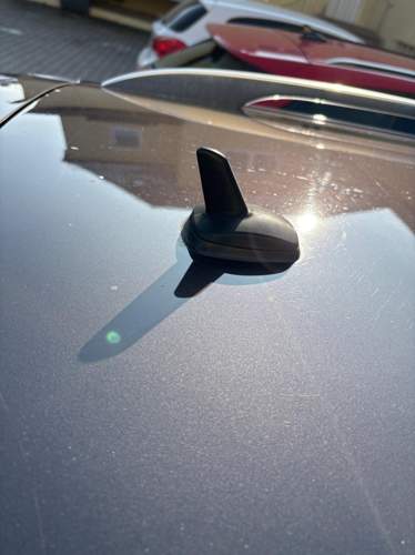

Hallo , hab meiner Frau einen B6 Variant gekauft Bj2005
Es ist leider kein Original Radio mehr verbaut .
Wenn ich Navi nutzen möchte , findet er gar nix . Meine Überlegung wäre, diese Antenne zu verbauen. Denkt ihr das dann das Navi Empfang hat ? Ja außerdem möchte ich DAB Radio nutzen
hat er keine Antenne auf dem Dach? Die meisten haben eine. Ich würde erst hinterm Radio schauen was da los ist oder ist bereits klar, das nur ein RCD verbaut war?
@kai530 schrieb am 9. Februar 2025 um 19:41:08 Uhr:
Eine Navi-Antenne muß nicht zwangsweise auf dem Dach sein.
Um was? für ein Radio/Navi handelt es sich denn, was nun verbaut ist ?
Eine GPs-Antenne kann unter Umständen auch einfach im Handschuhfach liegen, zwar kein optimaler
Empfang, aber kann auch schon funktionieren.
Hm , bin leider ni so begabt was Radios angeht .
Das hab ich bis jetzt gefunden.
