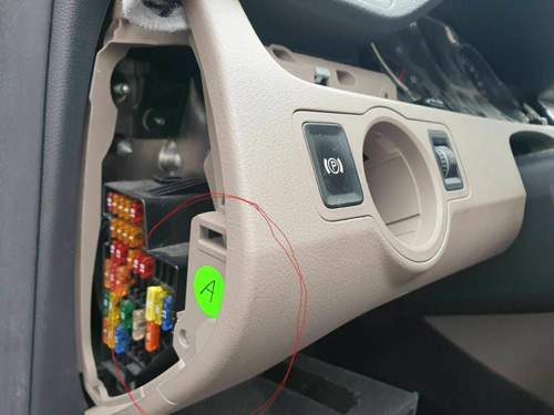

Zum Wechsel des Zündschlosses möchte ich das Armaturenbrett 3C1 857 200* unterhalb des Kombiinstruments vollständig demontieren. Allerdings gelingt mir dies trotz lösen aller mir ersichtlichen Schrauben nicht im rot markierten Bereich, schräg unterhalb des Lichtschalters. Diese Stelle sitzt weiterhin enorm fest. 🙁
Schon einmal danke für eure Unterstützug!
Ben
Hast du im unteren Fach unter dem Lichtschalter noch Schrauben gefunden? Bin mir nicht mehr sicher ob dort welche waren. Auf der rechten Seite sitzt auf jeden Fall noch eine hinter der Radioblende nähe Zündschloss.
Ansonsten muss das Teil nach oben, da in dem unteren Teil die Nase vom oberen rein geht. Richtung Fahrersitz ziehen wäre verkehrt.
War eben am Passat und konnte das Armaturenbrett erfolgreich demontieren. 😎
Es befanden sich dort keine weiteren Schrauben. Die von dir erwähnten Stellen hatte ich bereits gelöst. In jedem Fall danke für die Hinweise.
Glücklicherweise entdeckte ich gestern noch dieses YT-Video (W Passat B6 3C Instrument cluster tacho change red to black and white), in welchem ab 04:00 genau diese Stelle prima ersichtlich gelöst wird.
Ich brauchte lediglich die kleine Metallaufnahme für die Schraube mittels Hebelhilfe vorsichtig rausdrücken, wonach sich das Amaturenbrett endlich lockerte.
