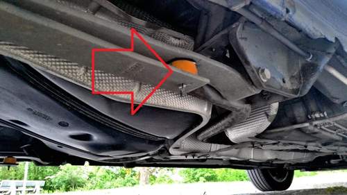

Moin Zusammen.
Ich brauche mal eine kurze schnelle Ferndiagnose...
Beim Fahren über Unebenheiten kommen von hinten links so rumpelnde Geräusche, als ob da was anschlägt oder so. Auch schon bei geringen Geschwindigkeiten. Ich hab schon ausgeschlossen, dass irgendwas im Kofferraum rumliegt, oder dass es die Hutablage hinten ist.
Anfang des Jahres gab es hinten neue Dämpfer, aber ich hab mich mal hinten drunter gelegt und alles was ich so sehen und anfassen konnte wirkte fest.
Wenn ich mich (geparkt natürlich 🙂 ) mal hinten in den Kofferraum stelle und wippe kommt das gleiche Geräusch.
Vom Ursprung her würde ich es hinter der linken Radkastenabdeckung verorten - ist da noch irgendein Stoßdämpfer oder so der ausgeschlagen sein kann?
Kann ich da selber noch was nachschauen oder prüfen?
Ist leider etwas dringend, ich brauch das Auto nächste Woche...
Danke schon mal für HIlfe!
Moin, ein kleiner Stein zwischen den Bkattfedern könnte es auch sein.
Gruß aus dem Norden
Die Gummipuffer zwischen den Blattfedern sind auch noch da ?
Der neue Stossdämpfer ist trocken oder läuft da Öl herunter?
Hatte ich auch mal ein paar Wochen nach dem Dämpfertausch auf der Hinterachse.

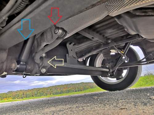

Hier auf diesem Bild sind die üblichen Verdächtigen: Stoßdämpfer, Koppelstange und Gummiaugen des Stabilisators.
Und ganz heißer Tipp (weil sehr lautes Schlagen): Die Gummipuffer zwischen den Blattfedern. 'Wäre der billigste Fall. Die gehen ab und an verloren.

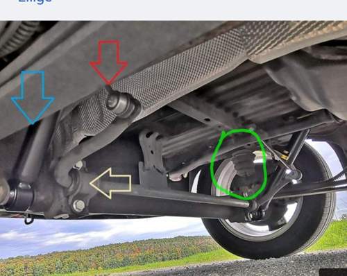

Der Vollständigkeit halber. Den Anschlapuffer gibt's auch noch. Grüner Kreis.
