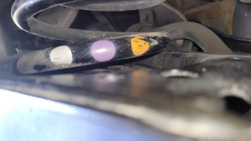

ich war beim TÜV und habe wegen einer gebrochenen Hinterachsfeder keine Plakette bekommen.
Wenn ich bei den üblichen Teilehändler suche komme ich nicht richtig weiter. Es ist ein B/7 0603, BDD, 2.0TSI Variant, DSG, VW-Werkstieferlegung 10 oder 15mm weiss nicht mehr genau. DCC-Fahrwerk.
Hat vielleicht jemand das ETKE und kann mir die Teilenummer nennen. Das wäre echt toll! Gruß Olli
@copperhead3 schrieb am 22. Juni 2025 um 13:43:31 Uhr:
Wie lauten die PR-Codes zu dem Fahrzeug und wie die Farbtupfer auf den Federn ?

Ich liege heute Abend mal darunter und schaue nach den Farbtupfern.

@wedbster schrieb am 22. Juni 2025 um 14:30:16 Uhr:
Die Farbtupfer sind weiss, violett und ein komisches Gelb.
Gruß Olli
Austattungscodes
Federkennzeichnung
Der Sticker ist schonmal gut. Wenn du jetzt noch deine FIN drauf lässt, kann ich dir ganz genau sagen, welche Federn reinkommen.
@copperhead3 schrieb am 23. Juni 2025 um 10:07:56 Uhr:
Gruß Olli
Das komische Gelb, ist Orange, Gelb wäre Zitrone, Dottergelb ist Orange
Für die Farbkombi wäre es keine Sportfeder.
VAG 3C0 511 115 AF

Würdet Ihr mir bitte die ab Werk verbaute Teilenummer nennen welche mit den passenden Farbpunkten.
Von der AHK abgesehen.
Danke!
3C0 511 115 AF ist korrekt, wie oben genannt.
PR Nummern: 1JP/UB8+0YG

@tanzenderteufeL schrieb am 24. Juni 2025 um 02:26:20 Uhr:
