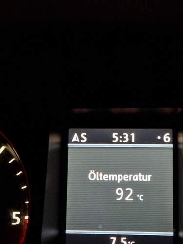

Ich hab es auch geschafft ! Läuft alles super, vorher war die Öltemperatur auch nur so bei max. 83°c und die Kühltemperatur bei maximal 70°c, im Sommer ab und zu höher.
Vorhin eine Probefahrt gemacht, Öltemperatur 93°c und Kühltemperatur bei 90°c, lag also echt an dem Thermostat.

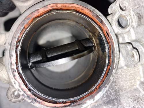

Achja, mein AGR-Ventil (noch original aus 2011) sah "blendend" aus, schaut selber die Bilder, absolut gar nichts sauber zu machen, auch die Schläuche waren mit wenig Ruß.
Aber in der Ansaugbrücke konnte ich schon ordentlich Ruß runter bekomen, einige Zewa habe ich dafür verwendet.

Das ist nicht das AGR Ventil, sondern die Drosselklappe!
Aber ja, sieht tatsächlich super aus, fast zu gut um wahr zu sein… Glückwunsch zur erfolgreichen Arbeit! 😉
Vielen Dank, stimmt die Drosselklappe, die Arbeit hat mein Verstand beeinflusst
Auch dir Glückwunsch zum erfolgreichen Tausch
