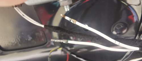

Bekomme ich diesen Stecker irgendwie neu?
Darin steckt aktuell ein Stift vom Taster bzw leicht oxidiert sind sie auch
Gibt es beim VW-Händler problemlos zu kaufen.

brauchst du den Stecker oder die Kontakte? Der Stecker selber dürfte, da aus Kunststoff, in Ordnung sein.
1J0973119
Kontakte 000979019E
Gibt es denn einen Trick, wie ich die Kontakte aus dem Stecker bekomme? Die sind ja eingerastet
Auspinnwerkzeug oder Büroklammer/Stecknadel.
so die Kontakte sind jetzt selbst schon abgebrochen. also die enden abisolieren und mit den neuen Reparaturkabeln verbinden?
Oder einfach neue Kabelschuhe drauf?
Wenn du das fragen musst, solltest du den Versuch, diese Kontakte selbst an Kabel zu montieren, wahrscheinlich unterlassen. Genau dafür gibt es die Reparaturleitungen.
Ja, aber wie montierst du die Reparaturleitung weiter? Mit einer Quetschverbindung / Muffe an die Bestandsleitung?!
Altes abschneiden, beide Enden (altes Kabel u. RepKabel) abisolieren, zusammenlöten, Schrumpfschlauch drauf, fertig.
beides sauber abschneiden bzw auf die richtige Länge kürzen, dann je ca 15-30mm langen Schrumpfschlauch drauf, beide Enden abisolieren auf 10mm, verdrillen also zusammen drehen, dann löten (nicht zu heiß werden lassen oder Schrumpfschlauch weiter weg schieben), Schrumpfschlauch mittig positionieren, mit Heißluftfön oder Feuerzeug kleine Flamme schrumpfen lassen von 2 Seiten. Nicht zu lange mit dem Feuer sonst schmort es. Rauch ist schon zu viel.
im Motorraum nehme ich meist 30mm Schrumpfschlauch. Selbst ohne Kleber innen hält es bei mir über Jahre
"Flanke" vom Lötkolben geht auch für den Schrumpfschlauch.😉
Wenn jetzt alles bis in die Details erklärt wird: Bitte nicht mit einem unregelbaren "Dachrinnenlötkolben" versuchen.
Das ganze wäre doch auch eine sinnvolle Alternative?!
Die von VW zugelassene Methode sind Stoßverbinder mit Kleber drin. Mache mittlerweile alle Verbindungen so und bisher keine Ausfälle. Man braucht jedoch eine gute Crimpzange.
