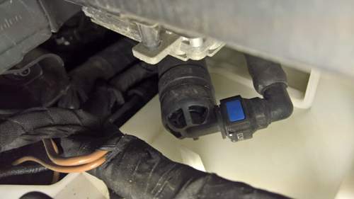

Moin,
Kann man die Zufuhr von dem Scheibenwaschwasser nach hinten stilllegen? Da ich es sowieso nicht nutze und mir die Gefahr zu groß ist das irgendwann der Schlauch an der Bekannten stelle kaputt geht..
Danke euch
Den Schlauch vorn von der Pumpe welcher für die hintere Scheibe zuständig ist entfernen, oder ein kurzes Stück dahinter durchschneiden und dann das Stück von der Pumpe dicht machen. Dann müsste man noch die Verkleidung der Heckklappe entfernen und den Schlauch vom Wischer lösen und einmal durchpusten damit alles an Flüssigkeit nach vorn rauskommt. Schlauch wieder drauf, Verkleidung ran, fertig.

hallo,
das ist eine gute Idee, ich weiß aber nicht ob eine Pumpe oder zwei Pumpen dafür zuständig sind
zur Erklärung: ich habe auch noch Scheinwerferreinigungsanlage bei eingeschalteten Xenon-Scheinwerfern, so das mit Betätigung bei eingeschalteten Licht, nicht nur die Frontscheibe bespritzt wird, sondern auch die Scheinwerfer
mit Betätigung des Wischhebels für die Heckscheibe (Passat Variant) dauert es immer eine Weile, bis auch Wischwasser dort ankommt
ich sollte mal mir meinen Waschbehälter anschauen, was dort an Pumpen sitzt, gehe aber von zwei aus 🙄
EDIT: gerade habe ich gesehen (Bild hänge ich ein) das dort nur eine Pumpe sitzt, offensichtlich 😕 jedenfalls was man oberhalb erkennen kann
ich weiß aber von anderen älteren VW, das es über Rückschlag-Ventile es möglich ist, vorn oder hinten über den Wischschalter, diese anzusteuern
heißt das ich nicht wirklich helfen kann 🙁

@tomworld
Bei Xenonlicht sind 2 Pumpen verbaut, eine für die Front- und Heckscheibe und eine weitere für die Scheinwerferreinigungsanlage.
Wie kommt man den am besten an die Pumpen? Von unten per Hebebühne oder muss man etwas ausbauen?
Stoßfänger lösen und nach vorne ziehen. Getränkekasten als Ablage vor den Wagen stellen.
