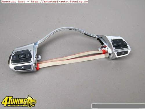

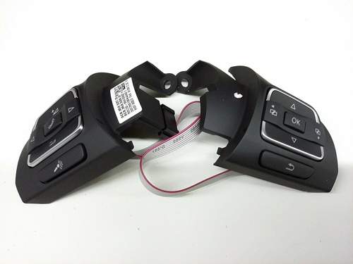

ich habe in meinem B7 das "normale" Lenkrad mit den schwarzen Mehrfachschaltern.
Weiß jemand, ob auch die Mehrfachschalter von der R-Line Version auf das normale Lenkrad passen? Die R-Line Version hat ja diese "Verbindung/Brücke" zuwischen den Mehrfachschaltern.
