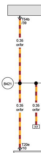

@Masterb2k Um das Thema von Gestern nochmal aufzugreifen, dann bin ich bezüglich Stromlaufplan fragenlos glücklich. 🙂
Ich sehe öfters in den Stromlaufplänen die Anschlüsse B415 Verbindung 1 (CAN-Bus Infotainment High) und B21 Verbindung 1 (CAN-Bus Infotainment Low), wo kommen den diese genau her bzw. wo müssen sie hin.
Und zu guter Letzt, sehe ich oft Kabel die einfach mit einer Zahl enden (siehe Anhang), ich habe erst vermutet, dass diese auf einem anderen Stromlaufplan mit der selben Nummer wieder anfangen, aber ich habe bisher nie das passende Gegenstück dazu gefunden.
Andreas
Can-bus
Wie wo kommen die her?
Du Schliesst eine Leitung an Punkt A (was auch immer das ist, ist vollkommen irrelevant!) an und legst diese zu Punkt Z.
Alles was da nun an deiner Leitung, nicht an Punkt A oder Z anklemmst, ist dann B...
Du hast jetzt deine Olle CAN-Leitung, musst also irgendwo das CAN Signal abgreifen. Wo machst du das? Direkt am Steugerät 1 oder direkt am zweiten Steuergerät? Oder geht das eventuell auch irgendwo in der leitung? Das wäre dann ein B...
Diese Kabel kommen im SELBEN Stromlaufplan an der Nummer wieder raus, die dort steht. Die Nummern unten im SLP meine ich.
Ah, jetzt hat es klick gemacht, jetzt kapiere ich die unten stehende fortlaufende Zahlenleiste. Damit Erklären sich auch für mich die Punkte B. Vielen Dank.
