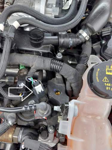

Frage:
Ist das der Stecker vom Nockenwellensenor beim 2.0 Ecoblue 150PS?

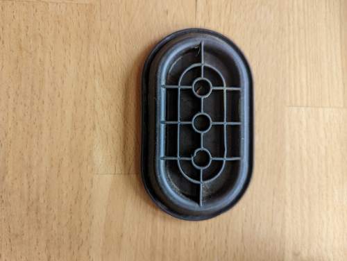

ich habe gerade im Motorraum Beifahrerseite links neben dem kühlwasserbehälter diese Dichtung gefunden.
Weiss jemand zufällig wo diese hingehört?
Pxl-20220521
Pxl-20220521
Eine Stelle habe ich gefunden. Direkt neben dem Bremskraftverstärker an der Spritzwand. Da ist so ein Stopfen drauf. Die offene Stelle finde ich aber nicht an der Spritzwand.

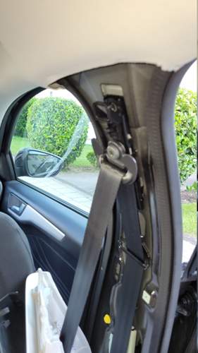

Hallo Zusammen, kann mir jemand kurz sagen wie ich den oberen Teil der B-Säulen Verkleidung an der Beifahrer Seite ab bekomme? Ist ein Hatchback C&C Dankeschön
Einfach zu dir hin, gerade abziehen. Vorsicht, es sitzen Plastikklammern/Clipart in der Plastikverkleidung.
Danke für die Info, werde ich am Samstag direkt ausprobieren
Habe heute die obere B-Säulen Verkleidung an der Beifahrerseite abgenommen. Ist im unteren Teil doch mit einer Schraube verschraubt. Ansonsten gesteckt. Für alle die es interessiert wie es dahinter aussieht, hier ein paar Fotos
Warum hast du die eigentlich demontiert?
Die Höhenverstellung des Gurtes ist aus der Führung gewesen. Die Kunststoffbende mit dem Druckknopf. Ist sehr filigran, aber jetzt passt wieder alles und klappert somit auch nicht mehr

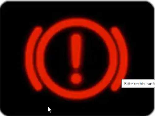

Weiß einer ob der Focus eine Meldung abgibt, wenn die Bremsbeläge verschlissen sind?
Ja, wenn das Zeichen deiner Feststellbremse nicht mehr ausgeht, obwohl du schon fährst.
Das kann aber mehr bedeuten: Zu wenig Bremsflüssigkeit, eine Undichtigkeit im System, die Beläge sind verschlissen (das meldet ein kleiner Sensor an den Belägen).
