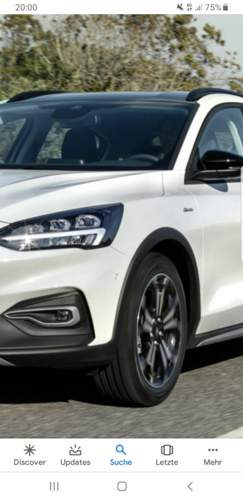

Hallo, ich habe eine Frage.
Und zwar ist der Focus Active ja mit Park pilot vorne und hinten ausgestattet.
Aber vorne erkenne ich keine Sensoren, zumindest an der Seite, stimmt hier was nicht?
also nach dem BIld hat er für mich vorne keine Parksensoren. müssen genau so wie hinten zu sehen sein.
Hier sieht man sie
jop genau... hier in dem Video auch https://www.youtube.com/watch?v=AAKFWqvikzs
Merkwürdig
Seit wann kann man die beheizbare Frontscheibe ohne das Winterpaket, sprich ohne Lenkradheizung ordern?
https://suchen.mobile.de/.../details.html?...
https://i.ebayimg.com/00/s/MTA2N1gxNjAw/z/ggcAAOSw0h1dAhqE/$_20.jpg
Ja das ist sehr komisch, hinten sieht man sie
Vielleicht ein Fahrzeug für den Export? Dort ist die Ausstattung unter Umständen anders.
Steht doch da
EU Fahrzeug
Steht sogar aufm kennzeichen vorne
