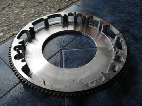

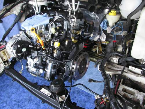

weiß nicht wo ich schreiben soll, weil beim meinen Caddy habe ich einen AHU TDi 9o PS ist sehr selten sagt jeder der motor , das Problem ist das er extrem ruckelt unnterturig bis 2000 Umdrehungen ,
jeder sagte das die Schwungscheibe schult ist sie ist leichter , habe alles auf 16v KR umgebaut
habe aber einmal den stecker nicht aufgesteckt von tacho ,dan ruckelt gar nix :confused::confused:
kann ich sogar mit 800u fahren , mit tachosignal spinnt der motor :confused::confused:

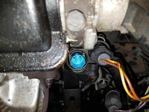

Hat jemand ne Ahnung wo ich den blauen Temperaturfühler günstig bekomme? Ich hab noch den ersten drin und der hat so einen runden Anschluss. (Siehe Bild)
Hab bis jetzt nur eine Seite im Internet gefunden aber die kosten 20€... mit Versand komm ich dann auf 30€. Normal kosten die ja nicht so viel... oder eben dieser mit dem runden Anschluss doch?
Danke im Vorraus!
Bei dem Kurs kannste den Fühler auch bei VW kaufen...
