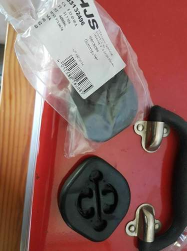

OK, die Gummis habe ich schonmal am Freitag bestellt und heute abgeholt. Zumindest 2 von den Benz teilen.

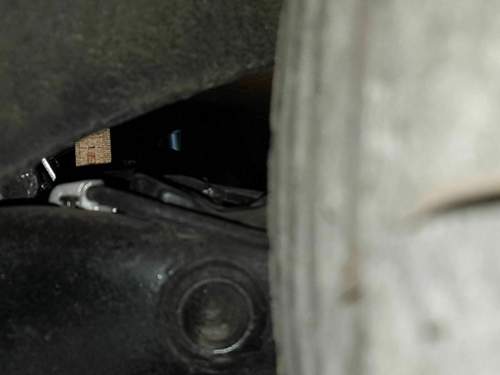

Die sind wirklich klasse verarbeitet. Aber viel gebracht haben sie mir derzeit nicht. Ich müsste die an die Halterungen vom Endtopf dran kriegen, denn als ich heute den normalen Gummi mit einem Montier Eisen und Holzklotz auf die 2 Halterungen rauf bekommen habe hing er deutlich höher. Nach der Autobahnfahrt allerdings war nur noch 1mm Abstand und kam auch in den Kurven und bei leichten Unebenheiten schon wieder auf. Dann habe ich nochmal alle Schellen auf gemacht und mit dem Unterstellbock und Wagenheber den Mitteltopf hoch gedrückt und wieder fest gemacht. Nun wäre er Perfekt ausgerichtet hinten an der Stoßstange und auch auf der Achse liegt nichts mehr auf, allerdings bei etwas Zuladung sieht das sicher wieder anders aus.
Noch höher kann ich fast nicht weil der Kat eh schon die tiefste Stelle ist und der Auspuff sichtlich vom VSD nach oben geht. Dachte zuerst an einen neuen Halter (kürzer als Serie) , dann muss ich auch nichts schweißen. Aber wie gesagt, die Anlage zeigt jetzt schon nach oben..
Ich vermute dass es das beste wäre die Benz Gummi´s auf die 2 Halter vom Endtopf zu montieren aber das wird niemals gehen... Oder haste da vlt. noch ne Idee wie man die ohne Probleme da drauf bekommt (ziehen wie ich es heute bei den "Originalen bzw. Rallye" Teilen gemacht habe, funktioniert dank der Kette ja nicht).

ist der achsbogen ein einzelnes teil 😕
wenn ja laut deinen 2 bild gehört der bogen weiter nach vorne geschoben

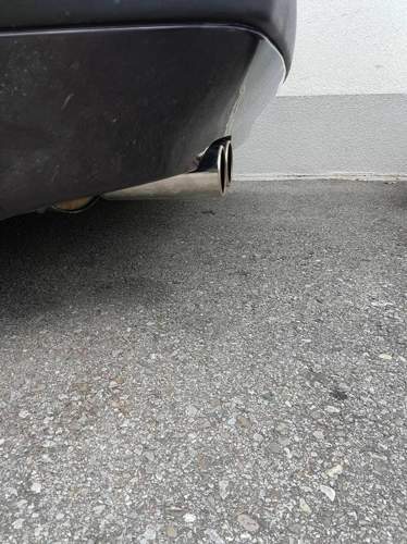

Eben, der Bogen ist schei... geformt. Der Bogen ist auf dem ESD. Aber weiter rein kann ich nicht weil die Endrohre mit der Stange abschließen. Weiter rein, dann sieht man nichts mehr und das ist ja nix..
ah der bogen ist fest auf dem endtopf 🙁

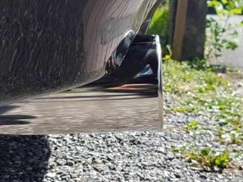

Nun habe ich es hoffentlich endlich geschafft. Der Achsbogen hat nun einen Abstand zur Achse von 1cm -15mm je nach dem wie das Auto steht. Der Kollege ist auch nach einer 15km Autobahnfahrt mal hinten auf die Kofferraumkante gestiegen und mit seinen 85kg so fest wie es ging das Auto zum wippen gebracht und er kam nicht 1 mal auf. Auch mit Beifahrer über unebenen Strecken nicht 1 Berührung. Jetzt mal testen wenn hinten Leute sitzen aber wenn er Vollgas das Auto schaukelt und es kommt nichts auf dann wird das wohl auch nichts ausmachen (hoffentlich).
Ich habe gestern nochmal den ganzen Nachmittag und Abend verbracht und mich durchs ganze Netz gelesen. Die meisten verwenden eine Schlauchschelle um den Gummi... Das sieht aber nach Pfusch aus und wollte ich nur als aller letztes machen. Ich habe nun die Anlage nochmal gelöst, den ESD vom MSD nochmal etwas auseinander gezogen und verschraubt das es den Bogen weiter hoch drückt. Den runden (nun Oval, selbst der hat sich verformt) Powerflex Halter beim MSD habe ich durch den Benz Gummi mit Kette ersetzt und den Halter selbst leicht verdreht.
Nun kommt er hinten wieder weiter raus, der Abstand passt (bis jetzt) und weiter Runter kam er beim Auspuffauschnitt auch noch. Und die Höhe des KFZ passt mir auch (außer vorne noch etwas tiefer vlt.) Was alles positiv ist 😉
Mal sehen ob es hält.😮
