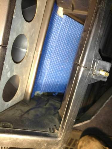

Diese blauen Matten eignen sich super. Sie sind sehr fest und haben eine grandiose Haftung. Zudem lassen sie sich mit jeder Schere präzise zuschneiden.
Eigentlich sind die für Autotüren zum Schutz in der Garage aus dem Sonderpostenmarkt
Doofe frage, aber die hintere klappe haste auch bezogen? die hintere ist die wichtigere, die ist für Warm/Kaltluft^^
@CO2Bonze schrieb am 30. Januar 2017 um 22:27:50 Uhr:
Ja die habe ich auch bezogen. Auch um die "Ecke". Da muss man aufpassen den da sind Löcher die sieht man gar nicht. Aber dieser Garagenschutz lässt sich so gut verarbeiten dass diese Arbeit heute das leichteste war.
Die Heizung heizt jetzt schon ganz gut nach ca. 1km Fahrt! 😁
Danke nochmal für Eure Hilfe.
Momentan ist noch alles offen um zu gucken ob dieser Garagenschutz hält. Außerdem mache ich ja gerade den Radiokabelbaum auf Vordermann...
Edit: @CO2Bonze im Bild ist die hintere Klappe doch zu sehen? Die fürs Richtungswechseln ist zu dem Zeitpunkt des Bildes sogar noch ohne Bezug...
Oh, ja stimmt, optischtäuschung beim kurz hin schauen 😁 sorry.

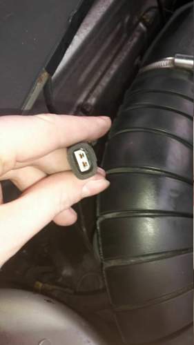

Wo gehört dieser Stecker hin? Ist im Mottorraum hinter dem Ansaugschlauch. Motor ist ein NZ. Alte ZE.
