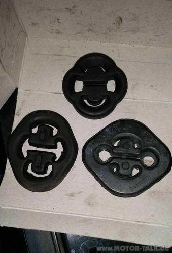

Feedback zu den Verstärkten Gummis : 1a, statt 5-6mm Platz sind da nun 1,5cm~ Platz (geschätzt) und sitzt viel strammer und wackelt nicht mehr wie ein Wackeldackel wenn man dann zieht, und schlägt bis dato nicht mehr an.
TN von VW 893253147D preis 14~ Euro
PS: Danke für den Tipp mit dem Gummi GLI

Und falls es wen interessiert, die Gummis im Vergleich
Oben - Aus dem HJS Montageset
Links - Das alte Auspuffgummi, ein originales aber normales von VW
Rechts - Auspuffgummi vom Rallye-Golf bzw Audis und co
Auspuffgummis
