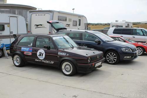

Hattest du deine Radhäuser bearbeitet bei deinem Renner und was war deine Felgenbreite ? 😁
@GTI-2 schrieb am 15. Dezember 2014 um 22:39:09 Uhr:
@ dodo
8 und 8,5 x 15. Siehe Pic. Ging völlig problemlos 😁😁😁😁
