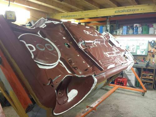

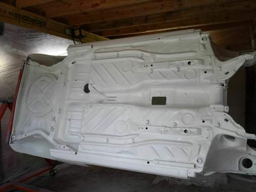

Nur eine Kurze frage:
Wer hat schon sein Unterboden am G2 von vorn biss hinten Gestrichen?
Was Kann ich da an menge Einplanen? mfg

Das wird schwierig. Jeder streicht anders, verdünnt anders. Für den Innenraum von meinem E21 hab ich 2 Dosen Brantho Korrux gebraucht. Das sollte für den Golf Unterboden auch ausreichen. Eine Dose wird zu wenig sein

Danke ich nehme mal an 5 L😁 und ja genau das gleiche zeug hab ich im auge und dann drüber Perma-Film.
servus
ich hab bei meinen 1ser 2,5 dosen a´750ml 3in1 branto ohne verdünnung in rotbraun und die selbe menge in weiß darüber

Sehr geil so wird mein Golf auch bald von unten aussehen und danke an euch 2 für die Informationen.
