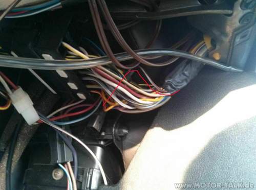

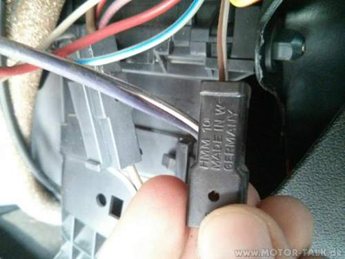

Frage 2.
Habe so ein Kabel mit Ein-Pin-Stecker unter dem Lenkrad gefunden siehe 2tes Bild,
laut meinen Recherchen ist BR/WS ja für die Innenraumbeleuchtung, aber warum baumelt das Kabel da lose rum für was ist das?
Weil das Licht geht bei jeder Tür trotzdem an.

Versuch mal genauer rauszufinden in welchen Kabelbaum das Kabel geht.
Danke für euere Vorschläge, werd mich morgen erstmal versuchen Elektrisch-mässig mit Werkzeug und co einwenig auszustatten 🙂
Dann wenn ich Zeit hab werd ich mit das mit der Masse verlegen probieren und nach dem Kabel nochmal schauen.

So das mit Masse hab ich noch nicht ausprobiert, aber das Kabel hab ich mal geschaut wohin es geht, leider nicht weit... wollt aber jetzt auch nicht die ganze Blende vom Amaturenbrett ausbauen.
Es geht richtung hoch zum Lenkrad/Radio, siehe Bild.
Wenn das nicht ausreichend ist, werd ich irgendwann mal wenn ich mein Tacho ausbau nachsehen das wird aber noch einwenig dauern.
