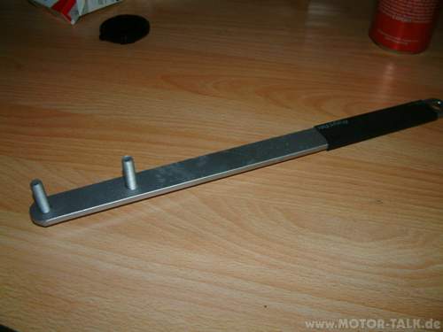

😉 Da hat mir sony ein Spezialwerkzeug gebaut. Im Grunde ein Flachstahl mit 2 Zapfen, die in die Bohrungen des NW greifen
Ich hab's etwas ruppiger runter bauen müssen :-)
E schlagschrauber 🙂
Und an Schrott ging's auch einfach mit nem schnellen Ruck mit Ratsche 🙂
Ich zitiere mich mal selbst. Hab das Pic vom Werkzeug gefunden. 🙂
Sony Werkzeug

Und das hält man dann entgegen ?
Ziemlich simpel 🙂

Ja, das geht einwandfrei! Noch einen Schrumpfschlauch über die beiden Gewinde und alles gut. 🙂 Das Werkzeug hat mir sehr geholfen. Ich hab es mittlerweile umgebaut und eine glaub 18er Langnuss draufgeschweißt und ein Loch durchgebohrt. Dann kann ich die Mutter oben am Dämpfer anziehen und die Kolbenstange mit einer Inbusnuss und Ratsche festhalten 🙂
Mit ein bisschen Geschick geht das auch mit `ner großen Rohrzange, aber
IN
den Löchern des Rades.
