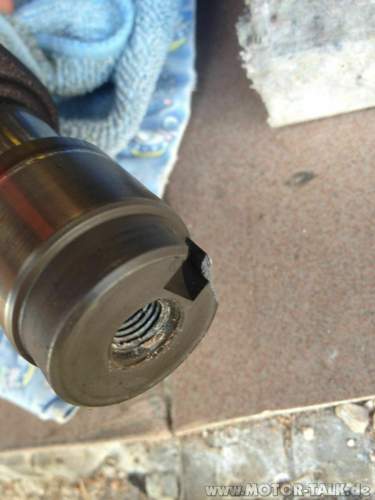

Meint ihr die nocke kann man noch verbauen oder eher nicht?
..die sieht zahm aus..., oder täuscht das? Wenn sie zahm ist, dann rein damit und gucken was passiert 😁
🙂 ha ha dodo immer für nen guten Spruch zu haben 🙂
Is ne nocke von nem 93ziger ABU (Serie) is mir blöderweise heute blöd aus der Hand gerutscht, dabei hab ich die heut erst aus dem G3 vom Schrott gebaut 😠.
Die soll in meinen 91ziger Nz
😉 Das geht schon. Die Passfeder überträgt ja kein Drehmoment wenn das Nockenwellenrad ordentlich festgeschraubt ist. Würde mich jetzt wundern wenn das bricht. Klar, ein gewisses Restrisiko bleibt immer. Ich denke, wenn das bricht, dann schon beim anziehen vom NW-Rad. Natürlich bewegst Du dich dabei im experimentellen Bereich. Aber was soll schon passieren? Der NZ ist doch soweit ich weiß ein Freiläufer..., oder nicht?
Da wird nix mehr brechen, is ja schon raus gebrochen 🙂
Stimmt die Aussparung ist ja eh hauptsächlich für die richtige Position (ot) der nw usw.
Und der NZ ist meines Wissens nach kein freiläufer 🙂.
Wie arretiert ihr eig die nw zum ab/anschrauben des nw Rades?
Das Rad wird arretiert, nicht die NW 😉

😉 Da hat mir sony ein Spezialwerkzeug gebaut. Im Grunde ein Flachstahl mit 2 Zapfen, die in die Bohrungen des NW greifen
