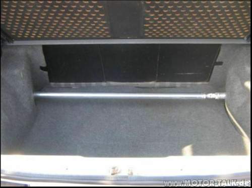

Von welchem Golf stammt diese Kofferraumverkleidung?
http://www.ebay.de/.../181215158368?...
Vielleicht City Golf?
