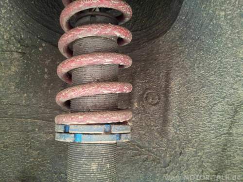

Möglicherweise die Aussparung für den ABS Sensor?
Ja. Das Loch ist bei den Modellen ab '90 oft schon da, die Gewindebolzen im Radhaus und oben am Dom fehlen aber wenn kein ABS verbaut ist.
