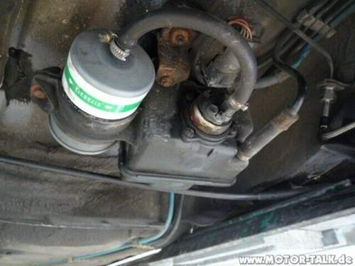

lt unserem Teileprogramm ist da auch nur ein normaler Kraftstoffschlauch den gibt´s am laufenden Meter, ist der bei dir etwa mit Hohlschraubeen an beiden Enden??

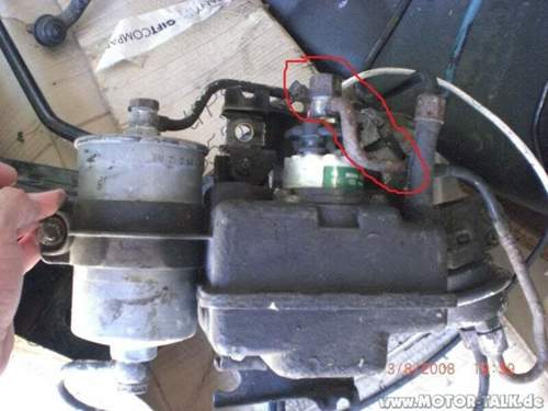

hmmm sehr kurios, habe hier wohl eine Mischung 2er Pumpen? Also ich habe das "Rohr" mal gekennzeichnet wobei meine Pumpe eher wie die aus Bild 2 aussieht. Der Anschluss am Benzinfilter habe ich auch mit nem Schlauch und nicht mit einer Hohlschraube.

Das Bild wo du drin rumgemalt hast, das ist glaub ich ne Pumpeneinheit von nem Motor mit KE Einspritzung, das andere ist eins wie ich es von nem PF kenne
Weil das was ich angemalt hab, ist meines Wissens nach der Kraftstoffdruckspeicher den nur K und KE haben
Hab gerade noch mal im Teileprogramm nachgeschaut, deine Pumpeneinheit ist wirklich von ner KE, das Teil das du brauchst, Leitung zwischen Pumpe und Filter ist allerdings nicht mehr lieferbar

willst du damit sagen ich habe ein "Gehäuse" von ner Digifant inklusive Filter, aber die Pumpe von der KE?
PS: Vielen Dank schonmal für die Antwort!
Ne, ich will damit sagen das deine ganze Einheit pumpe filter druckspeicher etc. von ner KE sind, das ist ja auch erstmal für den PF nicht so schlimm, deshalb läuft der ja trotzdem, aber gewisse Teile wie zum Beispiel deine Rohrleitung sind für diese Einheit nicht mehr lieferbar
Das heißt für dich wäre es besser du würdest dir die komplette Einheit nochmal von nem PF holen
