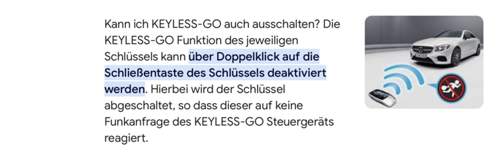

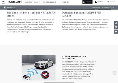

Oder so
Bin kein Fan von Waschanlage. Bevorzuge Handwäsche^^
Keyless Deaktivieren bei jeder Wäsche ist ne Möglichkeit, aber nervend.
Im Auto will ich die Schlüssel auch nicht lassen^^. Wo sonst soll ich es bei der Waschstation deponieren?
Werde es mal mit dem Keyless deaktiveren probieren.

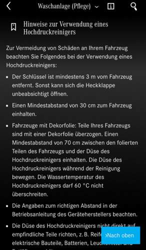

Wenn die Zahl wenigstens richtig wäre:
3 m siehe Foto. Ich glaube, doppelt mit dem Schlüssel abschließen ist für eine Autowäsche die einfachste Lösung.😎
Bei mir reichen 1,5 Meter. Ist aber ein Mustang. Beim Proceed das gleiche. Da kann ich bei laufenden Motor noch nicht einmal in D oder R schalten.
