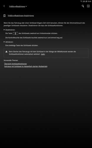

Doppelklick auf die schließfunktion des Schlüssels. Auto blinkt dann 4x statt 3x und keyless ist vorerst deaktiviert
@Livesit schrieb am 14. Februar 2022 um 13:48:32 Uhr:
Welche Methode weiß ich leider auch nicht. Allerdings deaktiviere ich die keyless Funktion immer wenn ich das Auto draussen länger abstelle.
Auf dem Schlüssel blinkt auch eine kleine rote LED in einem bestimmten Muster. Das habe ich gerade nicht mehr im Kopf. Findet sich aber unter "Energie Sparen" für den Schlüssel. Dabei machen dass die Meisten wohl wegen Sicherheit und nicht zum Energie sparen. 😁
Du meinst den Schlüssel deaktivieren? Das geht auch beim normalen ohne keyless 😉 mache ich bei dem Ersatz Schlüssel. Sobald ich ihn wieder hernehme, ist er wieder da.
