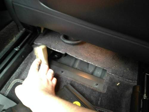

Das Steuergerät sieht man sehr gut, wenn man unter dem Fahrersitz die Abdeckung der Fußlüftung von hinten abschraubt (2 Stopfen entfernen und dann 2x 10er Plastikmutter). Um es sogar zu demontieren kann man einfach das Endstück der besagten Luftung herausziehen, egal ob mit oder ohne Zuheizer hinten (4 Zonen Klima), geht beides recht einfach.
Man sieht dann links einen schwarzen Kasten von Siemens, das ist das Teil..

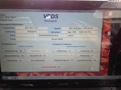

Wer weiß ob meine Software auf dem neuesten Stand ist?
Oder kann mal einen Auszug zum Vergleich einstellen?
Bitte nur letztes Facelift ab Ende 2007-2009.
Adresse 05: Zugangs-/Startber. Labeldatei: AIB\4E0-910-131.lbl
Teilenummer SW: 4E0 910 131 HW: 4E0 907 181 A
Bauteil: FBS AUDID3 H12 0200
Revision: 02005112 Seriennummer: AUX3Z0H4349315
Codierung: 0410624
Betriebsnr.: WSC 02311 785 00200
VCID: D8872B6F6BB83FDE03D-808D
Subsystem 1 - Teilenummer: XXXXXXXXXXX
Bauteil: ELV XXXX
Kein(e) Fehlercode(s) gefunden.

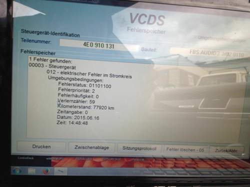

Hallo habe jetzt auch ein Problem seit einigen Tagen funktioniert mein Keyless Go nicht mehr kann weder öffnen noch abschließen an den Türgriffe und wenn ich den Start Knopf drücke steht nur Schlüssel nicht erkannt .Ersatzschlüssel das gleiche Problem. Habe mit vcds ausgelesen siehe Bild .

Den Schlüssel interessiert es NULL ob Du die Batterie wechselst..Ich tippe eher auf einen defekten Türgriff aufgrund undichtem Verriegelungsschalter..Hast Du Ruhestrom Abschaltungen?
Wie meinst du das wenn ein Griff kaputt ist müssen doch die anderen noch funktionieren oder der Start Knopf ? Habe schonmal ein Türgriff kaputt gehabt da hat aber noch der Rest funktioniert, wie meinst du das mit Ruhestrom?

Ich Tippe mal ganz Spontan auf Wasser im Steuergerät.
Entweder durch den Klimakasten oder von Ausserhalb.
Das Steuergerät befindet sich unter dem Fahrersitz, am besten mal prüfen.

Wie komme ich am besten dran unterm Fahrersitz muss ich den Sitz dafür ausbauen ?
Codierung: 0410624
Bauteil: ELV XXXX

So mal geschaut sieht alles trocken aus leider muss ich weiter suchen
