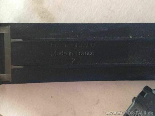

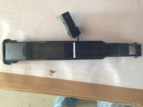

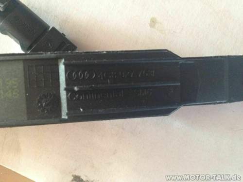

Meine Bestellung ist eingetroffen. Ist äußerlich völlig identisch mit dem Teil vom Freundlichen. Selbst der Fehler, dass an den Nahtstellen etwas viel Kleber verwendet wurde fiel mir bei beiden auf. Das Moosgummipad am Verriegelungssensor fühlt sich gleich an, die Vergussmasse hat die gleiche ungewöhnliche Farbe (rosa). Bin aber noch nicht dazu gekommen, den Sensor einzubauen.
Ich warte auch noch und wenn nicht melde ich mich mal wegen den Sensoren.
Ich hab am 18.03 zwei Stück bestellt und sind heute auch angekommen, ging schneller als erwartet. Eingebaut wird morgen.
Anbei ein paar Fotos.
