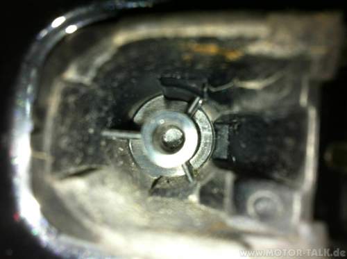

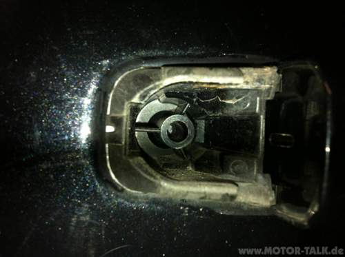

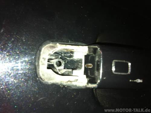

war heute beim :-) zum auslesen und löschen. der rechte sensor muss auch ersetzt werden. es ist auf der rechten seite aber kein schließzylinder vorhanden sondern ein plastikeinsatz ( siehe fotos ). weiß jemand wie man den rausbekommt? habe alles versucht und möchte nicht zu viel gewalt anwenden. die schraube von der seite habe ich rausgedreht. in der mitte des plastik ist eine art tunnel in dem am ende ein metall zu sehen ist. ich dachte erst das wäre ein art schraube, aber es hat eine flache oberfläche, da lässt sich nichts drehen. kann jemand helfen?
danke
Img-2207
Img-2211
Img-2213
hi,
also bei mir ging er ganz leicht raus.... hab erst die schraube gelösst und dann zusammen mit der lackierten abdeckung abgenommen.....
Du kannst versuchen die Schraube an der Stirnseite leicht (!) rein zu drücken, während du den Türgriff ziehst. Die Schraube ist mit einem Schlitten verbunden, der den Plastikeinsatz arretiert. Wenn du den Einsatz ziehst, darfst du diesen nicht verkanten. Ich habe eine Spitzzange benutzt und in der Mitte an diesem Plastikzylinder angesetzt.
