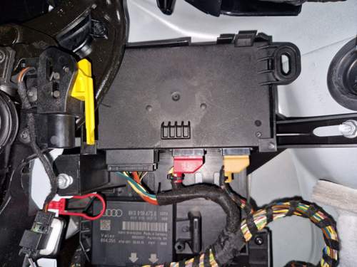

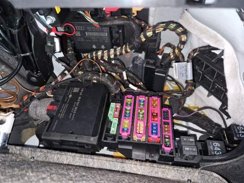

Mein Keyless Go Steuergerät ist defekt. Fehlermeldung "Antenne vorne links defekt". Stecker und Kabel sind alle OK.
Schlüssel funktioniert beim auf und zusperren. Starten kann ich mein Auto nur wenn ich den Schlüssel in den Slot stecke. Angeblich soll das Steuergerät hinten rechts sitzen. Es sieht jedoch so aus, dass es bei meinem Cabrio nicht der Fall ist. Zumindest sehe ich kein Steuergerät, das nach dem Keyless Go Steuergerät aussieht. Ich habe mal Fotos angehängt, wie es bei mir hinten rechts aussieht.
Kann mir jemand sagen, wo es beim A5 Cabrio Bj 2010 sitzt?

Kann ich ohne das Steuergerät (in ausgebaut zustand) normal weiterfahren, während es bei der Reparatur ist?
Nein das geht nicht ohne das Komfortsteuergerät lässt sich noch nicht mal die Zündung einschalten.
Im Steuergerät ist auch die Zugangs und Startberechtigung (Wegfahrsperre) intrigiert.
Auf deinem Bild 2 ist das Verecksteuergerät abgebildet. Du mußt den Halter vom Verdecksteuergerät abschrauben das Komfortsteuergerät sitzt hinter dem Halter.

Hallo Peter,
danke dir für deine rasche Antwort. Dann werde ich mal den Halter ausbauen.
Ich hatte die Hoffnung, dass die Wegfahrsperre ja den Schlüssel im Slot erkennt. Naja, dann muss der kleine halt derweilen in der Garage bleiben, bis das Steuergerät repariert ist.
