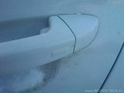

mir ist heute aufgefallen das mein Kessy erstmalig ein wenig zu spinnen scheint. Als wir heute Mittag losgefahren sind funktionierte noch alles wie gewohnt. Selbst mit ordentlich Schnee auf den Auto (-3C°). Nach einer halben Stunde fahrt über die Autobahn habe ich das Auto auf einem Parkplatz abgestellt und wollte es zu machen. Hier funktionierte komischer weise nur noch der Sensor an der Fahrertür (-5,5C°).
Das selbe Spiel als wir ca. 2 Stunden später wieder nach Hause fahren wollten, lies sich die hintere Fahrertür über Kessy nicht öffnen, erst zweimaliges ziehen an der Fahrertür öffnete das Auto.
Als wir dann, wieder nach einer halben Stunde Autobahn, zu Hause angekommen waren, ging gar kein Sensor mehr. Weder auf noch zu. Interessant ist das allerdings beim Versuch das Auto zu öffnen zumindest die kleine rote LED im Schlüssel blinkte.

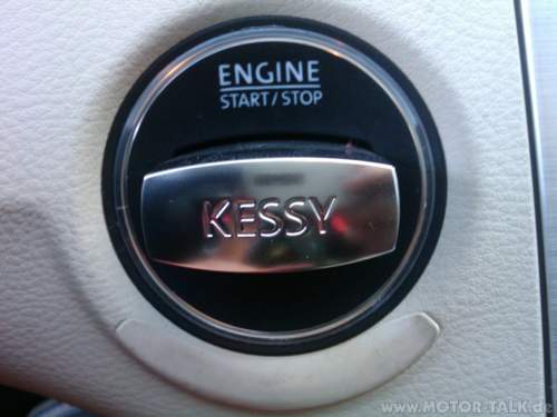

Es gibt keinen Startknopf wie bei MB oder BMW, sondern es steckt im Schlüsselloch ein "Dummy" welcher von der Form wie ein normaler Schlüssel vom Passat aussieht! Jedoch ist in dem Schlüssel nix drin. Den Drückt man wie den normalen Schlüssel zum Starten rein und zum abstellen zieht man hin raus. Der Dummy bleibt jedoch dann stecken und wird nicht vollständig aus dem Zündschloss entfernt!

Hier zwei Bilder...
1. Türgriff mit dem Verrieglungsknopf
2. Das Zündschloss mit Kessy Dummy

Ich persönlich finde den 'Dummy' ok. Sollte es mit KESSY Probleme geben, kann der Dummy immer noch gegen einen 'richtigen' Schlüssel getauscht werden. Für mich ist der Dummy ein harmonisch integrierter Knopf 😁

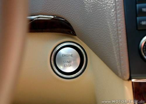

Wobei der Startknopf, welcher bei MB sehr harmonisch aussieht auch Problemlos rausgezogen werden kann. Der Wagen kann dann im Falle des Falles mit dem Normalen Schlüssel gestartet werden.
Siehe Foto...
Mb

das Problem bei den Passatgriffen ist ein Übersprechen der beiden Sensoren (Entry/Exit) der ersten Generation.
Interessant wäre zu wissen, welchen Hardwarestand die Griffe haben?
Es gab diesbezüglich eine Abstellmaßnahme durch VW in Form von vergossenen und abgedichteten Türgriffen.
Bei den nicht gedichteten Griffen hat sich Kondenswasser gebildet, was durch Gefrieren zu diesen Funktionseinschränkungen geführt hat. Auch die Mischung von Waschwasser und Salz im Winter ist tötlich für die Funktion.
