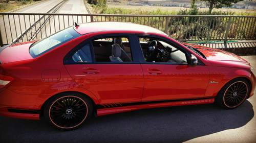

ich habe folgendes Problem: habe mir letzten Sommer einen Satz Keskin KT15 19 Zoll 8,5J bestellt. Die Räder wurden montiert geliefert mit Bereifung 255/35 Hinten und 225/35 vorne. Auf den Vorderreifen guckt das gesamte Felgenhorn raus und die Felgen haben keinerlei Schutz. Bin die Felgen zwar eine Saison so gefahren, demnach sehen sie jetzt auch dementsprechend aus. Für die kommende Sommersaison möchte ich den gleichen Fehler nicht nocheinmal machen und überlege jetz welche Bereifung ich vorne wählen soll. Ich kann ja nicht hinten und vorne die selbe Reifenbreite fahren oder ? Würde es die Felgen in 7,5J geben würde ich einfach 2 davon kaufen und das Problem wäre gelöst - gibt es jedoch leider nicht.
Bitte um Tipps und Ratschläge welche Bereifung sinnvoll wäre oder welche Alternativen es gibt.

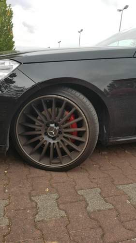

Hier noch mal ein bild von den Felgen auf w212er mit meinem 19zöller ich selbst habe leider keine Bilder mehr von 19zoll auf w204er
Ich rate euch bleib bei 225er !
20160917-132249
Ihr seht doch auf meinem Bild oben, dass die Felge nicht auf ein 225er passt. Würde es nur sehr ungerne so lassen.
Die Felge sollte mind. aufbereitet werden, evtl. ist auch eine neue Felge günstiger. Wie schon geschrieben, ist der Nexen einfach sehr schmal, daher sieht deine Felge so aus. Wirklich Mühe hast du dir auch keine gegeben, wenn du den Bordstein hoch gefahren bist. Mit solchen Reifen musst du einfach mehr aufpassen als bei Reifen mit größerem Querschnitt. Ganz egal was du jetzt aufziehst.
