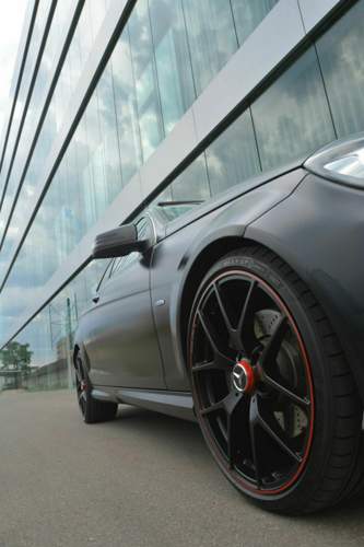

Moin, ich würde mir gern für mein C Coupe neue 19 Zoll Felgen kaufen und passende Bereifung! Weiss aber leider nicht welche ET und Breite!
Fahre momentan: AMG Felgen
VA: 225/40 R18- 92Y XL- 7,5J×18H2 - ET47
HA: 255/35 R18- 94Y XL- 8,5J×18H2 - ET54
Da von Mercedes selber eigendlich 19er nicht zugelassen sind bekommt man beim freundlichen auch keine Infos dazu.
Habe in nem anderen C Coupe Faden hier im Forum gelesen es wird dann nur das Festigkeitsgutachten benötigt fürn Tüv jedochging es um ne ande Felge!
Ich bin unschlüssig welche Breite und ET ich brauch! Und welche Bereifung ich brauch?
Ich würde eigendlich gerne VA: 225 und HA: 255 fahren jedoch halt auf 19 Zoll! Welchen Querschnitt aber?
Hat jemand Erfahrung in den Thema und kann mir sagen welche Felge ich kaufen kann?
ich sag schon mal Danke und freu mich auf Eure Antworten!
Um Diese Felge handelt es sich! Die solls werden!

Die Reifen können 225/35 und 255/30 sein
Mit den Amg Felgen in 8 und 9 x19 ist man auch gut dabei.
Das Maximum was ich persönlich drauf machen würde ohne eine Geländewagenoptik wo die Räder drüber stehen, wäre 8,5 und 9,5 x19 ET 45 eventuell auch etwas höhere ET rundum, sprich 48 oder 50
In der Dimension findest auch viele Felgen.

Wird denn 8,5 und 9,5 ET 45 abgenommen? Finde die felge nur in ET 44 und 48!
Passt! Fahre zur Zeit 8,5x19ET 44 mit 235/35R19 an der VA und 9,5x 19ET 48 mit 255/30R19 an der HA ohne Probleme.
Danke das bringt mich schon mal weiter! Und FG und ab zur abnahme?

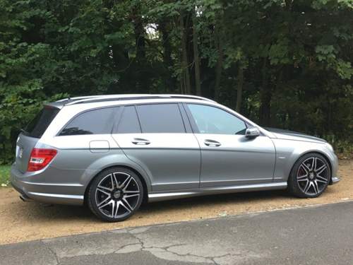

Hab die AMG Vielspeiche drauf ,255/35 -19 & 235/40 -19
Das wird schon abgenommen, gibt ja genügend Felgen in der Dimension mit fahrzeugspezifischem TÜV für W204.
Einige Auflagen müssen erfüllt werden, wie evtl Nacharbeiten am Plastikradhaus oder so kleine Radlaufleisten wie sie beim Amg Paket verbaut sind usw.
Das hängt aber oft auch vom Prüfer ab was er alles haben will und was im Gutachten steht und natürlich von der Tieferlegung.
@nsa2008 schrieb am 25. März 2017 um 18:51:09 Uhr:
Welche Felgenbreite und ET?
8 x 19 ET 45 , 9 x 19 ET 54

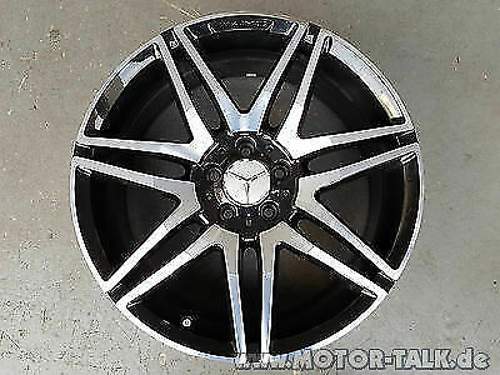

19 Zoll 8,5+9,5
Von der AMG 507 Version die Schmiedefelgen 19" 225 vorne 255 hinten

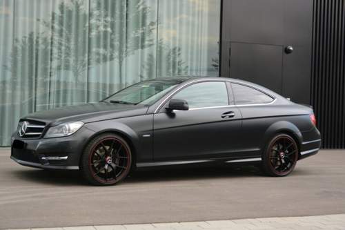

Also ich fahre auf meinem Coupé:
VA: 235/35R19
HA: 255/30R19
Felgen haben ET45 mit jeweils 8,5.
Hinten hab ich noch jeweils 10er spurplatten drauf.
Alles abgenommen, passt perfekt.
