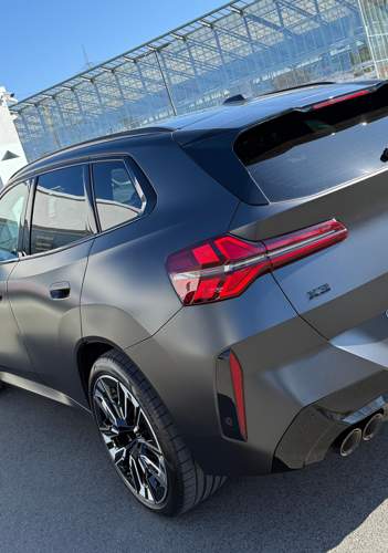

Meiner hat gerade eine Keramikversiegelung bekommen . Hole ihn morgen wieder ab . Ist allerdings Frozen Deep grey Met.
Mal schauen obs zu empfehlen ist, denke aber ja

Da bin ich bei Frozen Deep Grey echt gespannt. Die Farbe bekomme ich auch und würde mich über 2-3 Bilder von Dir echt freuen. Verrätst Du und den Namen des Versieglers?
Da wird man keinen Unterschied sehen
Wird ja nur als Schutz aufgetragen und nicht poliert . Macht der Aufbereiter von unserem Ortsansässigen Mercedes Händler
Ich werde aber morgen mal paar Bilder machen
Die Keramikversiegelung holt ja einen richtigen "Tiefenglanz" aus dem Auto heraus.
Bin auch gespannt. Wird der Mattlack den Lotusblüteneffekt bekommen? Schwer zu glauben, dass das geht. Die Oberfläche ist ja rau.

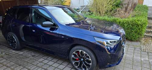

So, heute mal das schöne Wetter genutzt.
2x Handwäsche
1x Insekten und Teer Entferner
1x Gyeon Prep
1x Gyeon MOHS Evo Keramikversiegelung.
Hat mich den halben Tag gekostet, aber jetzt ist er richtig glänzend. Auf eine Politur habe ich auf Grund des neuen Lackes verzichtet.
Ergebnis kann sich sehen lassen. Nächste Woche dann noch Gyeon Q2 Rim Evo auf die Felgen, dann ist erst mal alles Außen erledigt und ich kann das Tansanitblau bei dem schönen Wetter in voller Pracht sehen
1000042608
1000042607
Sehr schöne Farbe!
@heinili schrieb am 6. April 2025 um 15:07:52 Uhr:
Sehr schöne Farbe!
Ja, besonders wenn das Auto sauber ist und die Sonne scheint. 😁
Dann kommt der Metallikeffekt im Lack richtig raus.
Tansanitblau Sonnenschein

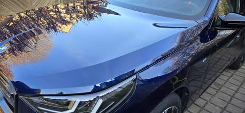

Ja, selbst beim mattem Lack kommt eine gewisse Tiefe hervor .
Mal schauen wie es sich mit der Zeit bewährt 🙂
Bild #211461203
Bild #211461206
Sieht wirklich gut aus in der Farbe und mit den schwarzen Schriftzügen.

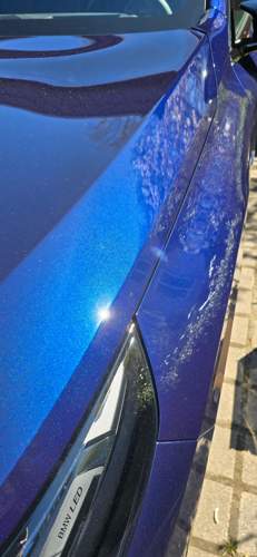

Er wird einfach nicht dreckig :)
3 Wochen nicht gewaschen und ca 800 km gefahren :)
