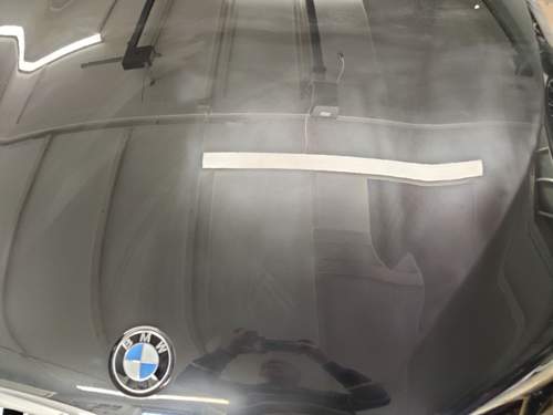

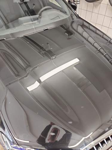

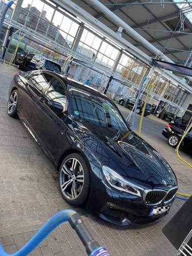

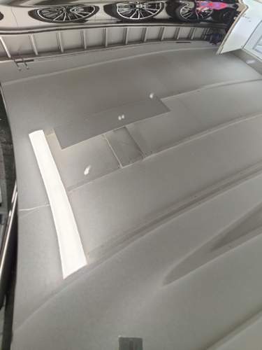

Habe vor 2 Wochen meinen Wagen zu einem Aufbereiter in Monza Norditalien gebracht. Wie am Anfang des Thread beschrieben, wurden die Felgen und Bremssättel "versiegelt" (hält ca. 1 Jahr bei entsprechender Pflege und bietet dem Bremsstaub ein wenig Einhalt - aber dafür nix Waschstrasse, nur spezial Shampoo, Wax-Spray und Hochdruckreiniger), sowie die Karosserie (2 fach mit "Nano" und dann mit einem "Topping", hält ca. 3 bis 4 Jahre bei sehr guter Pflege):
- nano on car, two layer Gtechniq CSL + EXOV4 EURO 700
- nano on wheels CQUARTZ PRO EURO 200
- nano on brake calipers Cquartz Pro EURO 100
Mit dem Ergebnis bin ich soweit ganz zufrieden. Bei einer Regenfahrt ist das Wasser nur so runtergeperlt. Auch der Look hat sich nicht negativ verändert - Sophistograu ist ja eine Farbe die je nach Lichtquelle sehr wechselhaft erscheinen kann. Wer Fahrzeuge kennt die frisch gewaxt wurden, weiss dass diese oft ein wenig "wet" / "nass" erscheinen können. Bei meinem konnte ich aber nichts dergleichen feststellen.
Der Aufbereiter hat während den 2 Tagen noch ca. 70 Fotos gemacht. Habe ein paar davon jetzt hochgeladen.

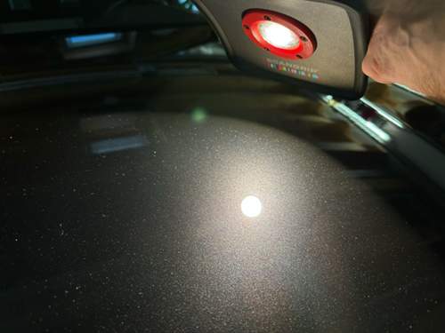

PS: Der Wagen hatte 500km auf dem Tacho und kam frisch ab Showroom und trotzdem gab es schon unzählige Mikrokratzer und Swirls - siehe Fotos
