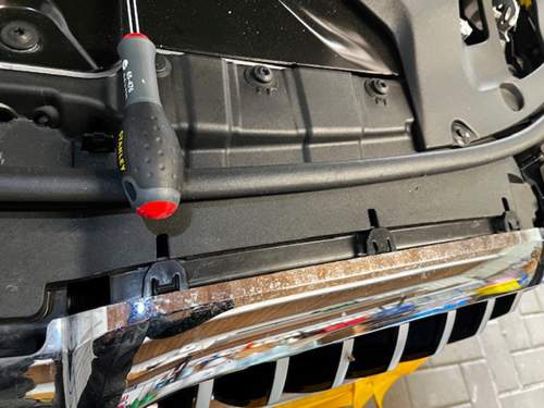

plane, bei meinem G31 die Standardniere (einteilig mit Kamera), von Chrom auf Black zu wechseln.
Nierenwechsel bei meinem E61 war kein Problem; mit etwas Geschick rausklipsen und neue wieder rein; kein Ding.
Doch jetzt ist die kleine "Frontkamera" mit in der einteiligen Niere verbaut..
Frage wäre: ist die Kamera mit der Niere fest verbaut; also muss man die separat von der Niere demontieren?
Oder ist die Kamera "dahinter" fest verbaut, so dass die Niere also quasi "draufgeschoben wird...?
Schon jemand Erfahrung damit?
Gruß Karsten

Die Kamera ist in die Niere geglipst und hängt qausi auch noch am Kabel, also alles gut.... Lässt sich dann ziemlich einfach demontieren wenn die Niere gelöst ist aus den Halterungen und in die neue Niere um/einbauen.
Einbau der neuen Niere natürlich viel leichter als der Ausbau, wo ja schon mal ein, zwei Halterungen an der Niere beim entfernen "flöten" gehen können....

Ja, beim Standard-Nierenwechsel, geht hier und da schon mal einer dabei in den "Klipse-Himmel", aber ist auch nicht soo tragisch, da man ja im Normalfall eh ne neue/andere einbaut.
Ich hatte mir ne Art "steifen Draht mit abgewinkelter Kante" gebastelt; so kam ich sogar an die unteren Klipse ran, ohne da was kaputt zu machen.
Ja geglipst und die cam muss auch nicht positioniert werden oder so die passt nur so rein wie se muss.
Ich habe nur oberhalb die klipse etwas gelöst und dann mit beiden Händen links und rechts reingegriffen festgehalten und einen beherzten ruck zu mir getan und schon saß ich aufn Hintern mit der riesen Niere in der Hand zum glück das Kabel der cam war lang genug... gibt auch ein video im Web von jemandem der das hochgeladen hat mit der LCI Niere.

alles erledigt; ging ziemlich easy; ca. 20 Minuten, da ich sehr vorsichtig war... ;-)
Kein Clip gebrochen oder sonstwas....
Hatte den von DM Autoteile für ca. nen Fuffi gewählt. Kamera war ebenso easy; kann man nicht wirklich was verkehrt machen..

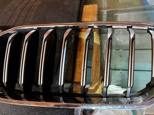

Kannst du zu der Qualität etwas zu der Niere von DM sagen?
Ich hadere mit mir, ob das vierfache für Original oder Zubehör.
Hey, sorry für die späte Antwort..
Der erste von DM (über Ama gekauft) hatte eine Rippe angeknackst; wurde direkt sehr schnell getauscht; den defekten hab ich behalten fürfen... Mit etwas Geschick dann die Rippe "fachmännisch repariert"..; zack, eine Ersatz!
Im allgemeinen war die Qualität für den Preis vollkommen i.O. !
