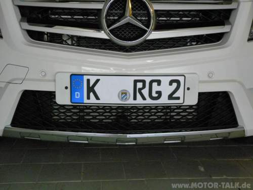

Hallo @ll,
habe nun die Möglichkeit meine Kennzeichenschilder in der Länge 46 cm zu wählen.
Doch nun musste ich feststellen das die (schwarze) Halterung vorne für ein 52 er Blech ausgelegt ist,
Nehme ich diese ab , sind Bohrungen vom Werk in der Stossstange mit einem Abstand von 48 cm.
Finde diese Halterungen vorne völlig überflüssig und ärgere mich nun das ich diese Löcher in diesem ungeschicktem Abstand habe.Hat jemand eventuell einen Tipp dazu wie man dies am Besten Lösen könnte ?Frage mich wie das unsere Schweizer Nachbarn handhaben oder ob diese Halterung überhaupt bei denen montiert ist?
Glaube nicht das man diese Löcher beim Lackierer kostengünstig entfernen könnte. !?
Anbei mal Pic. dazu.

damit wir nicht weiter aneinander vorbei Reden hab ich mal ein Foto gemacht.
Die schwarzen Punkte rechts und links vom Kennzeichen zeigen die Position der Löcher unter dem Halter.
Für ganz Helle: Diese sind natürlich real nicht sichbar, da verdeckt (Halter weg-Löcher da).
Aus diesem Grund habe ich den Halter verspachteln und Lackieren lassen.
Gruss Ralf

Mein Kumpel hat bei seiner S-Klasse den Halter mittig, auf die Breite vom Nummernschild gekürzt. Jetzt ist die untere Blende so breit wie das Schild und oben ist halt in der Mitte ein kleiner Spalt der aber nicht auffällt.
Am Anfang hat er die dann sichtbaren Löcher mit lackierten Kappen verdeckt (ist wenn man es nicht wusste nicht aufgefallen ). Als der Stossfänger wegen eines Parkrämplers lackiert wurde, sind die Löcher dann verspachtelt worden.
Jedenfalls sind die Kappen und die Blenden eleganter als die Lösung von xxralfxx . Ist natürlich Ansichtssache.
Ich stell mal ein Foto ein, wenn ich ihn mal sehe.

da du ja offenbar schon lust auf ne perfekte optik hast, gäbs ne alternative, die ick erwähnt hatte: unterverkleidung abbauen, dann ist die schürze von hinten zugänglich. löcher von vorne mit tape abkleben und bei montierter schürze von hinten löcher zuspachteln. dabei exakt arbeiten, dann hast du nach trocknung vorne ne sehr ebene fläche. und dann einen airbrush-experten oder modellauto-bastler exakt die gespachtelten bereiche cleanen und brushen lassen. wenn das solche leute machen, sieht man das auch von nahem nicht. vorteil: weniger kosten und du verlierst den originalen nanolack-schutz nicht.
