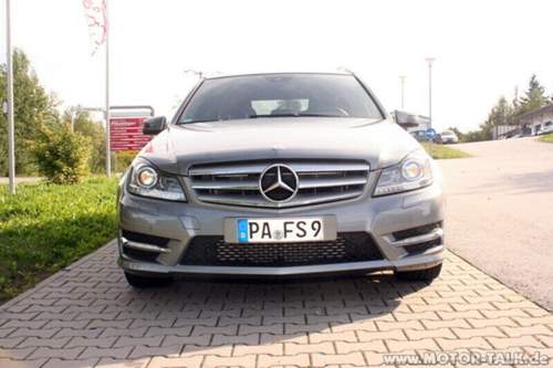

habe nun die Möglichkeit meine Kennzeichenschilder in der Länge 46 cm zu wählen.
Doch nun musste ich feststellen das die (schwarze) Halterung vorne für ein 52 er Blech ausgelegt ist,
Nehme ich diese ab , sind Bohrungen vom Werk in der Stossstange mit einem Abstand von 48 cm.
Finde diese Halterungen vorne völlig überflüssig und ärgere mich nun das ich diese Löcher in diesem ungeschicktem Abstand habe.Hat jemand eventuell einen Tipp dazu wie man dies am Besten Lösen könnte ?Frage mich wie das unsere Schweizer Nachbarn handhaben oder ob diese Halterung überhaupt bei denen montiert ist?
Glaube nicht das man diese Löcher beim Lackierer kostengünstig entfernen könnte. !?
Anbei mal Pic. dazu.

Es gibt kennzeichenhalter in "kurz" (neutral, bedruckt, usw.) wenn die doch die Löcher abdecken langt das doch?
Am besten mal Ebay durchstöbern...
den MB Kennzeichenhalter abschrauben, zum Lackierer, alles( bis auf die Löcher zum Festschrauben an die Karossserie) verspachteln lassen.
Am besten in Wagenfarbe lackieren lassen und kurzes Kennzeichen wieder draufschrauben.
Kostet 50 Euro.
Ist die beste und billigste Lösung.

also mir gings genauso...mit den Löchern ist eine Frechheit....ich hab mir den schwarzen Kennzeichenhalter in Wagenfarbe lackieren lassen und mein Schild dort dran befestigt....und ich hab ein 40cm Schild :-)

ja nach Ländercode werden unterschiedliche Kennzeichenträger verbaut. Dies liegt an den unterschiedlichen Zulassungsvorschriften (z.B. Winkel der Kennzeichenaufnahme), so dass daher so ein zusätzliches Bauteil zwischen der (gleichen) Schürze und der vorgeschriebenen Aufnahme erforderlich ist.
Bei Steuercode Deutschland wird dann eben ein 52cm-Träger verbaut und z.B. für die Schweiz ein 30cm-Träger. M.W. werden auch für die USA Kennzeichenträger verbaut (jedenfalls bei den US-Fahrzeugen, die ich in der Fertigung gesehen habe). Diese haben dann die doppelte Höhe.

ick seh für den te einige möglichkeiten:
1. halter ab, löcher zuspachteln und mit lackstift sorgfältig lackieren. wenn geschickt gemacht, sieht mans nicht.
2. 46er edelstahlkennzeichenhalter vorne kaufen, gibts breit genug, um die löcher zu verdecken.
3. stoßfänger vom profi spachteln und neu lackieren lassen.
4. neuen mopf stoßfänger kaufen.
5. vorne ein 52er nehmen.
