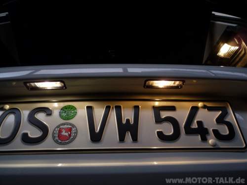

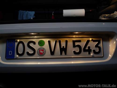

So Leute,
Nun habe ich an meiner Kennzeichenbeleuchtung 3 verschiedene Birnen ausprobiert😁
Um eins vorwegzunehmen, bei den LEDs gibt es leider trotz Wiederständen eine Fehlermeldung🙁
1. Bild Standartbirne
2. Bild Philips Blue-Vision
3. Led
4. Vergleich zwischen 2 und 3
Somit ist Momentan die Blue Vision im Einsatz. Aber die Suche ist noch nicht beendet😎

Kennzeichen-normal
Kennzeichen-blue-vision
Kennzeichen-leds2
