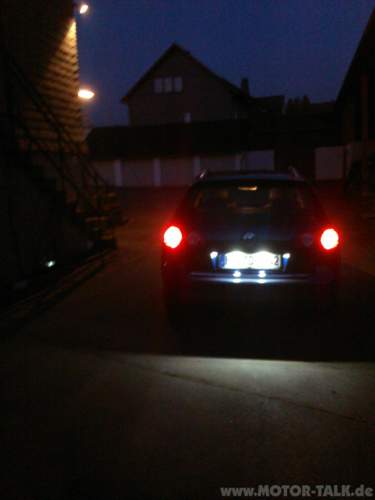

Also nun mal mein Eindruck von den Dingern:
Erstmal wirken sie qualitativ recht hochwertig, sind auch passgenau gearbeitet und sehen gut aus. Im direkten Vergleich zu den originalen Kennzeichenleuchten sind sie nicht ganz so solide und stabil, was aber trotzdem völlig in Ordnung geht!
Beim Einbau fiel mir dann die von NEO beschriebene Problematik bezüglich der "Kante" auf. Nur auf einer Seite der Kennzeichenleuchte gibt es für diesen kleinen Steg der in der Heckklappe sitzt eine Aussparung. Da beide Kennzeichenleuchten absolut identisch sind, man sie aber genau gespiegelt einbauen muss (die Bohrungen passen sonst nicht), muss man auf der anderen Seite der Kennzeichenleuchte auch diese Aussparung schaffen, kann man mit NEOs Bildern (ca. Seite 30 in diesem Thread) gut nachvollziehen.
Positiv aufgefallen ist mir außerdem die Lichtfarbe! Genauso schön oder sogar noch etwas besser als bei meinen vorherigen LEDs, richtig schön weiß, absolut nicht bläulich.
Negativ dagegen ist die Helligkeit, für meinen Geschmack sind die Leuchten deutlich zu hell, ich habe beim Öffnen der Heckklappe den Fehler gemacht und reingeschaut ... ich kann damit fast meine ganze Garage ausleuchten :D ... Aber damit kann man leben, wenn man weiß --> die Leuchten sind in der StVZO zugelassen!
Es kam mir übrigens auch so vor, als wenn die Leuchten nicht ganz so gleichmäßig ausleuchten würden wie meine LED-Sofitten, kann aber auch täuschen ...
Fazit: Grundsätzlich kann ich die Leuchten weiterempfehlen, sie wirken hochwertig, sind nach anfertigen der Aussparung passgenau, die Lichtfarbe ist sehr schön und die Leuchten besitzen eine Zulassung. Die enorme Helligkeit muss man in Kauf nehmen.
Hier noch ein Bildchen, es liegt an meiner miesen Handykamera, dass das Nummernschild nicht zu lesen ist, nicht an der Kennzeichenbeleuchtung! Die Lichtfarbe kommt aber ganz gut rüber.
Leon
