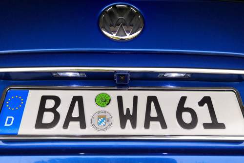

Hi zusammen,
seit kurzem ist meine Kennzeichenbeleuchtung defekt, das sagte mir das nette MFD. Nachgesehen
und eine Lampe war kaputt, leuchten tut sie immer noch nicht und er zeigt immer noch das selbe an im MFD.
Wer kann mir helfen??? Könnte eine Sicherung durch sein???
Viele Grüße Jens
Für die defekte Kennzeichenbeleuchtung gibt es zwei bekannte Gründe:
1. nach innen gerutsche Kontakte (Wie im Anhang)
2. Korrosion durch eingedrungene Feuchtigkeit.
Im Garantiefall wird die Leiste komplett getauscht,
später sollte man etwas bastelfreudig sein. 😛

Die Überwachung der Kennzeichenbeleuchtung im Canbus kann man mit VCDS abstellen (Ich habs in meinem Caddy3FL abstellen lassen, weil ich auf LED's umgestiegen bin). Funktioniert seit Jahren tadellos.
Die alten Innen-Lampengehäuse musste ich ersetzen, da sie von der jahrelangen Erhitzung durch die 5W-Glühlampe hunderte Haarrisse hatten. Ich habe mir also neue eingebaut und von Anfang an mit LED's bestückt, sodass eine solche Erhitzung erst gar nicht mehr entsteht. Also keine Haarrisse mehr = Dichtes Lampengehäuse = Kein Rost mehr in der Lampe = Problemlose Kennzeichenbeleuchtung !
Zweifelsohne eine echte Fehlkonstruktion von Volkswagen: Beim Caddy VorFL die Kontakte, beim Caddy FL Lampengehäuse die die Hitze einer Glühbirne nicht aushalten. VW hat das bis zum Schluß nicht in den Griff bekommen....

Ich verwende billige LED-Soffitten in den Original-VW-Lampenfassungen. Da diese ohne Canbus-Wiederstand daher kommen, liegt ihr Stromverbrauch im Milliwatt-Bereich. Sodass sie fast endlos leuchten könnten, ohne die Batterie maßgeblich zu belasten. Und zuvor habe ich eben den originalen Reparatursatz für die Lichtleiste verbaut, also die beiden Innengehäuse in Neu ohne Haarrisse. Erst seit dem ist Ruhe. D.h. die Korrosion durch Feuchtigkeit trat nicht wie ich jahrelang gedacht hatte durch die Glasdichtungen ein, sondern durch die beiden Hitzegeschädigten Innengehäuse.
Dazu muss man wissen, dass die Lichtleiste selbst nicht einmal Spritzwassergeschützt ist, sondern ringsum einen Schlitz hat durch den Wasser fließt. Dies ist mein dritter Caddy3, und es war bei allen das gleiche. Erst seit zwei Jahren habe ich die Sache durchschaut und wirklich erledigt.
Beispiel für Reparatursatz (gibts aber auch zum Teil unter 50,- Euro): https://www.ebay.de/itm/266047989918?... VORSICHT beim Bestellen: Heckklappe oder Flügeltüren sind unterschiedlich !
Die Fotos sind zwar erst später entstanden beim RFK-Einbau, aber sie zeigen das Licht der Soffitten-LED's.
