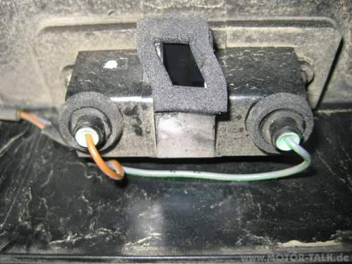

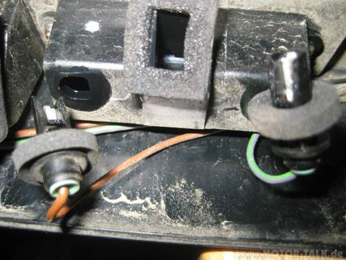

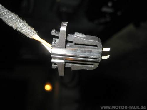

Für die defekte Kennzeichenbeleuchtung gibt es zwei bekannte Gründe:
1. nach innen gerutsche Kontakte (Wie im Anhang)
2. Korrosion durch eingedrungene Feuchtigkeit.
Im Garantiefall wird die Leiste komplett getauscht,
später sollte man etwas bastelfreudig sein. :p
In diesen Threads ist das Problem beschrieben worden:
Thread 1 Thread 2
Ab dem Facelift ist diese Leiste geändert worden, andere Kontakte. Damit ist dort das Problem nicht mehr vorhanden.
Die geänderte Leiste passt auch an den VFL. Caddy. Kann man also tauschen.

Vorher: links geht nicht, rechts geht's
Leuchtenhalterung und -fassung
Kontakt recht eingedrückt

HABE DANN FESTGESTELLT DAS EIN KONTAKTSTIFT IN DER HECKKLAPPE NACH
INNEN GERUTSCHT IST.EIN BISSCHEN KUNSTOFFKLEBER UND ALLES WIEDER OK

Ich versuche das mal bildlich zu beschreiben, bei mir war es definitiv ein Kontaktproblem!
Wenn du das Platikfenster herausschraubst, fällt dir die dazugehörige Gummidichtung in die Hände.
Man kann jetzt die Birne inklusive der dazugehörigen Metallhalterung herausholen.
Diese Metallhalterung hat seitlich oben (im schwarzen Teil der Kennzeichenbeleuchtung) Kontakt zur Fahrzeugelektrik!
Bei mir war diese Kontaktstelle irgendwie reingedrückt gewesen und es betand kein Verbindung mehr zur eigentlichen Lampenhalterung. Ergo kein ordnungsgemäßer Stromfluß mehr, sprich Fehlermeldung im Cockpit!
Sorry, besser kann ich das jetzt ohne Bilder nicht beschreiben aber vielleicht hilft es dir ja weiter? ;)
Gruß Torsten
Das Phänomen wie Torsten schon beschrieben hat ist ein hereingedrückter Kontakt in der Plaste-Leiste der Kennzeichenbeleuchtung. Hatte das auch als ich selbige lackiert habe - beim wiedereinbau. Entweder man nimmt eine Flachzange und bewegt den Kontakt samt Plastik hin und her (vorsichtig) oder man baut die Kennzeichenleiste ab und drückt den Kontakt von hinten wieder in die Halterung. Der Kontakt ist mit zwei kleinen Plastiknasen in der Kennzeichenleiste "verankert". Wie lange das so halten soll weiss ich auch nicht. Habe bei mir die Leiste nochmal abgebaut und die Kontakte von hinten mit 2K-Kleber fixiert.

zum Abschluss noch mein Beitrag, wie sich die Sache erledigt hat. Nach den guten Tips hier im Forum hatte ich den Plastiknasenanker identifiziert, der tatsächlich lose war und sich mit einer Nagelhautschere (!), die gerade zur Hand war, wieder festdrücken ließ. Ich war ganz stolz und glücklich, so als großer Autoreparateur. Aber leider wollte das Ding trotzdem nicht leuchten. Als der Teddy nun sowieso in die Werkstatt musste, hat der Freundliche das nebenbei erledigt und etwas von Kontakte gereinigt und zurechtgebogen gemurmelt. Na, mir war's dann gleich - es leuchtet jedenfalls wieder.
