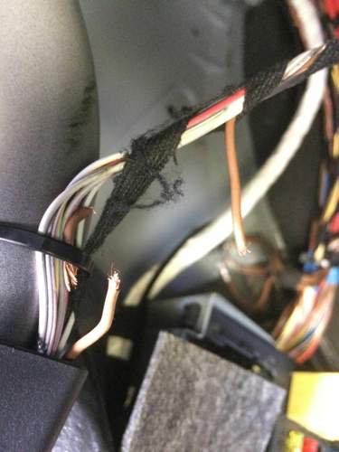

Gleiches Problem. Heckbremsleuchte, Kennzeichenbeleuchtung und Kofferraumöffnung funktionierten auf einen Schlag nicht mehr. Erst bemerkte ich nur die Warnlampe für defekte Kennzeichenbeleuchtung, fuhr noch an die Tanke und kaufte eine neue. Ausgetauscht - dabei bemerkte ich das Problem mit dem Kofferraumdeckel... Immerhin hatte ich noch selber bemerkt, dass man mit dem mechanischen Schlüssel noch ins Heck kommt. Aber natürlich immer mit Fummeln, schnell schmutzigen Fingern und wenig komfortabel.

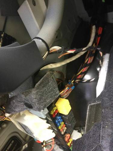

Dann heute hier aufs Forum gestoßen, Bilder gesehen und genau das Gleiche an gleicher Stelle hi li gefunden: braunes Kabel durchtrennt. Vorher hatte ich schon die Sicherungen vorn kontrolliert, aber nichts gefunden. Von denen hinten erfuhr ich erst jetzt. Die dann auch noch gecheckt.
Dann das erste Mal die Verkleidungen abgefummelt. Ging auch für mich als Laien halbwegs logisch.
Erfolgserlebnis nach Kabelreparatur: Heckklappe ging ohne Schlüssel auf. Aber... das Fahrzeug ließ sich nun nicht mehr verschließen.
Ursache dafür war eine falsch gesteckte Sicherung, ich muss wohl beim Kontrollieren irgendwelche Plätze vertauscht haben, ggf. sogar nur 7,5 statt 15. Der PapierPlan vom Sicherungskasten vorn hilft hier gut weiter. Daher wusste ich auch, dass die Nr. 7 hinten (vermutlich) der Übeltäter gewesen ist. Jedenfalls geht nun wieder alles wie es soll. :-)
Danke ans Forum. Und allen anderen viel Erfolg beim selber machen.
Auf dem zweiten Bild sieht man auch, wie fertig das Kabel genau in der Biegung war, das ist gleich nochmal abgerissen, als ich es bewegt habe.

Ja Massekabel abgerissen. Ist ein bekanntes Problem. Wenn man mehrere Fehler an der Heckklappe hat, lohnt der Blick auf das Massekabel.

Es war bei mir auch gleich, die Probleme legte auf ein Braun Kabelbruch in Kofferraum linke Seite

Aber, im W211er Fall genügt es auch einfach einen neuen Leitungsstrang einzusetzen der länger ist und besser befestigt und verlegt wird. Bilder habe ich leider keine.

Dank euch krabbel ich morgen mal in den Kofferraum und prüfe das Massekabel auf der linken Seite.
Ich bin mir sicher das das auch bei mir durch ist.

Vielen Dank für deine supergenaue Beschreibung, hatte das selbe Problem, Mercedes sagt 350 €, dank euch hier im Forum nur 2 std. Arbeit heute morgen und alles wieder Paletti :-)
@RavenBW schrieb am 1. September 2014 um 13:51:29 Uhr:
hatte das Selbe Problem liegt daran, dass das Dicke Massekabel beschissen verlegt wurde.
Kann man echt nicht anders sagen, das ist Pfusch.
Hier meine Anleitung zum Reparieren 😁
Deine Bilder kommen mir sehr bekannt vor..ist immer die Selbe doofe Stelle am Massekabel...
