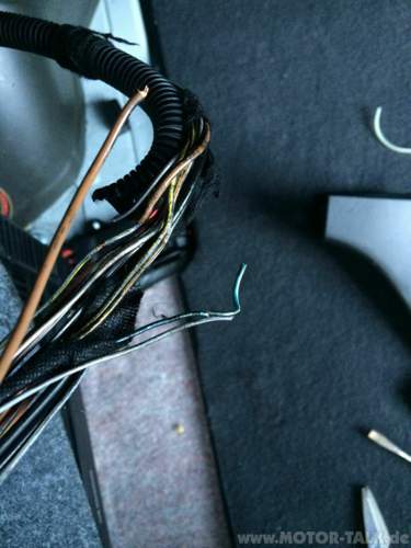

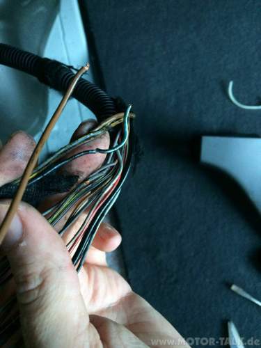

So nachdem ich jetzt spontan noch mal geguckt habe, stellte ich fest dass nicht nur das braune Kabel komplett ab ist sondern zwei weitere sind ebenfalls komplett ab und drei weitere sind kurz davor. Sie sind bereits komplett aufgebrochen und die Litzen liegen frei.
Da heißt es morgen löten bis es raucht und viel Schrumpfschlauch verwenden.
Kabelbaum zerstört 1
Kabelbaum zerstört 2
hatte das Selbe Problem liegt daran, dass das Dicke Massekabel beschissen verlegt wurde.
Kann man echt nicht anders sagen, das ist Pfusch.
Hier meine Anleitung zum Reparieren 😁
Deine Bilder kommen mir sehr bekannt vor..ist immer die Selbe doofe Stelle am Massekabel...

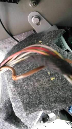

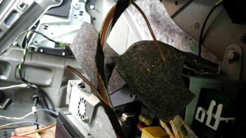

Sooo, hab mein Kabel jetzt auch repariert nach einem Ausfall. Am Kabelbinder war die Isolierung vom Kabel komplett ab und das Kabel war total verdreht. Und ca.10 cm weiter Richtung Sitz, war das Kabel komplett abgerissen.
Ich war etwas erschrocken als ich die Verkleidungen abgenommen hab, deshalb würde ich allen noch nicht reparierten W211 Besitzern raten, bei Gelegenheit mal diese Kabel zu kontrollieren, um nicht im Urlaub oder so überrascht zu werden.

Hier das gleiche Bild. W211 280cdi bj 2007. Nach Ausfall 3. Bremsleuchte und Kennzeichenbeleuchtung hat man sich auf die Suche gemacht und ist hier fündig geworden. Seit längerem inkonstante Heckklappenöffnung per Taster, zuletzt nur noch per Schlüssel zuöffnen. Davor war schon längerer Zeit die Kofferraumbeleuchtung ausgefallen.
Nach Sanierung der Leitungsunterbrechung des braunen Kabels im Strang neben dem Heckklappendeckel links funktioniert wieder Alles.
