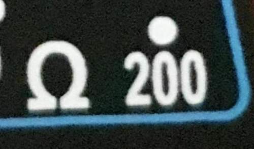

Okay also mein Multimeter hat als kleinste Ohmstärke 200.
An dem Kontakt habe ich 0.26 0.27 gemessen mit rot in dem Pin und schwarz am Metall des Sicherungskastens. Das wäre ja hätte ich eine 20 ohm Einstellung dann 2,6-2,7 Ohm
Ohm
Bitte keine PN an mich, weil meine Antworten per PN nicht durch die Community überprüft werden können. Es laufen dann zwei Gesprächsfäden parallel, was bei diesem Thread ziemlich wirr wäre.
Dein MM hat als kleinsten Meßbereich also 200 Ohm. Dann ist eine Anzeige von 0,2 Ohm kaum verwertbar und deutet auf einen Kurzschluß hin. Hier muß du unbedingt die Meßstrippen direkt verbinden, um den Nullpunktfehler zu sehen.
Die Folgerung, dass bei einem theoretischen Meßbereich von 20 Ohm die Anzeige 2 Ohm wäre, ist absurd.

Hast du nun die Meßstrippen einmal direkt verbunden und eine kleine Anzeige (Null bis 0,5 Ohm) bekommen?
Dann ist die Anzeige von 0,26 Ohm für das Kabel nicht verwertbar.

Und die Stäbe des MM aneinander gehalten zeigen 0.5 ohm an.

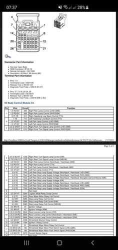

Screenshot-20211109-073757-dolphin

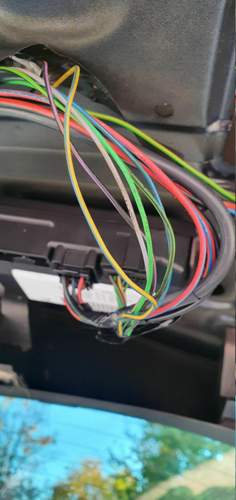

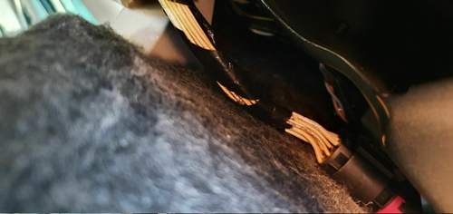

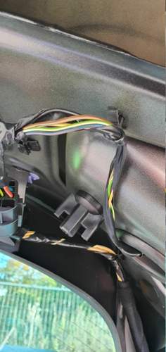

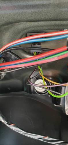

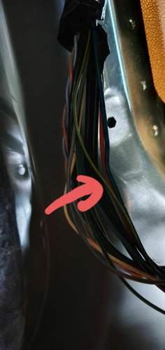

Ich habe den weg des kabels mal verfolgt. Anhand der Bilder sieht man das also es gibt einige stecker. 1x der 4 adrige mit Taster etc. Dann rechts an der Klappe hinter der verkleidung da werden die Kabel dann alle gelblich und gehen in diesen Schlauch dann rechts runter zum nächsten stecker da werden die Kabel wieder farblich und da ist wieder gelbgrün zu sehen von radkasten hinten rechts wird das kabel dann bis vorne zum Steuergerät ohne Stecker nochmal durch gehen. Also wäre es doch sinnvoll um den bruch zu messen an jedem stecker zu messen. Wobei das einzige was eben immer in Bewegung ist und ein Kabelbruch ja Bewegung braucht oder gequetscht etc. Der schlauch rechts an der klappe zur Karosserie ist ja immer beim öffnen und schließen in Bewegung. Wenn ich die kabel auf durchgang messe müsste mir ja ein bruch angezeigt werden. Bilder habe ich mal angehängt laut Diagramm sind es ja insgesamt 3 stecker auf dem weg zum Steuergerät.

Also das ist ja eine tolle Zeichnung des Steckers. Die Frage ist, ob das der richtige Stecker ist. Er ist zwar am BCM K9 der Stecker X4 und mit BK=schwarz gekennzeichnet und Pin 13 ist die KZleuchten-Steuerung wie im Schaltplan, aber was haben die Frontscheinwerfer in diesem Stecker zu suchen? Ich habe im Kopf, das dieses BCM im Kofferraum ist. Da müßten ja dicke Kabel wieder vom Kofferraum nach vorne führen.
Es irritiert mich auch, dass da "CONTROL" dabeisteht. Ist das nur eine Steuerleitung und nicht die Leitung zur Birne wie im Schaltplan? Ich habe in Erinnerung, dass zur KZLeuchte ein vierpoliger Stecker geht. Einer davon ist Masse. Wo führt diese Leitung hin?
Ich fürchte, du bist gezwungen, die Leitungen von hinten nachzuverfolgen und genau aufzuzeichnen. Mir fehlen hier noch viele Leitungen der Verdrahtung. Ich sehe sozusagen immer nur eine Leitung und kann nicht wissen, ob es die richtige ist.
Dass dein MM einen Nullpunkt fehler von 0,5 Ohm hat, ist üblich. Aber daran siehst du schon, dass eine Messung von 0,26 Ohm nichts aussagt außee Kurzschluß.
Mein letzter Beitrag war zu spät. Du hast schon erkannt, dass der Leitungsweg ein verschrobener ist. Es bleibt noch die Frage, wo die Masseleitung hinführt und wo das BCM K9 sitzt. Aber ich fürchte, das artet in Arbeit aus.

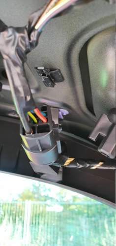

Ich schaue jetzt mal hinter die Verkleidung wohin das schwarze masse Kabel geht und. Es stimmt das der Stecker der am ende ins kz licht und taster geht 4 polig ist. Schwarz Masse Schwarz Violett Taster gelbblau dauerplus gelbgrün plus KZ Leuchten.
Und hinten ist auch ein Steuergerät in der Klappe da gelbblau und schwarz violett rein der taster eben weil das clickert ja wenn ich den taster drücke.

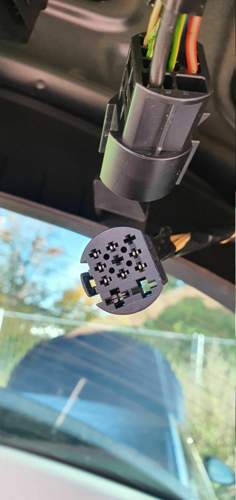

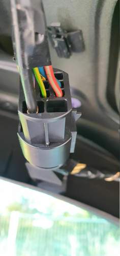

So hier mehr bilder

Also Masse geht rechts in das rechte Licht
Siehe Bild
Und auf dem stecker sind mit Batterie dran und licht an 11.9v siehe bild 3. Hätte ich eine Prüflampe wäre auch last drauf aber habe keine habe nur das MM.
Stecker rechts
Licht rechts
Bild 3

Noch zu ergänzen bleibt zu sagen das an dem 4 Poligen ja 4 Farben sind diese habe ich ja verfolgt und kann bis radkasten hinten rechts es verfolgen weiter komme ich nicht da ich keine ahnung habe ob die dann durch den Fahrerraum oder seitlich an den Türen verlaufen. Wie auch immer ??
