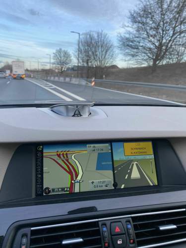

hier wieder mal ein Beispiel wie schlecht die Pflege bzgl. gesperrter Strassen bei BMW aussieht... 😰
Südwesttangente bei Nürnberg, Ausfahrt Schwabach/Katzwang (auf den Frankenschnellweg).
Die Ausfahrt ist wegen Brückenerneuerungsarbeiten seit vielen Monaten komplett gesperrt und ist auch weiterhin noch viele Monate gesperrt.
Das BMW Navi weiß davon natürlich wieder mal gar nichts und will mich genau da entlang lotsen (siehe Screenshot 1) ...
In Apple Karten, Google Maps und in der TomTom GO App ist die Sperrung bereits seit Monaten vorhanden (siehe Screenshots 2-4).
Ich hoffte eigentlich dass die Zusammenarbeit mit HERE mal eine Verbesserung bringen würde, aber leider Pustekuchen...
Die Kartenpflege bei BMW ist weiterhin unterirdisch... 😠

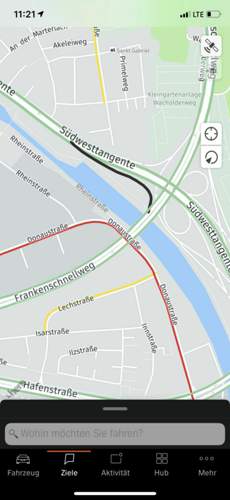

Kann ich bei meinem Beispiel auch so bestätigen, obwohl in der BMW Connected App die Komplettsperrung angezeigt wird (siehe Screenshot 1), wird diese im BMW Navi ignoriert (siehe Screenshot 2).
@rudiratlos1 schrieb am 20. Februar 2020 um 06:14:22 Uhr:
hier nun die offizielle Antwort von BMW, wiarum sie nicht in der Lage sind, Navigation im Jahre 2020 auf „professional“- Niveau anzubieten:
Wir bitten um Entschuldigung dafür, dass sich unsere Antwort verzögert hat und wir Ihnen erst heute antworten.
Ihr Anliegen zu RTTI Real Time Traffic Information haben wir sorgfältig geprüft.
Die Darstellung von Straßensperren auf der Navigationskarte erfolgt innerhalb sogenannter TMC Location-Codes. Diese sind begrenzt und werden in Deutschland von der Bundesanstalt für Straßenwesen BASt definiert. Üblicherweise sind diese auf Autobahnen, Bundesstraßen und größere innerstädtische Straßen.
Gesperrte Zu- und Abfahrten von Bundesstraßen oder Autobahnen bzw. eine Abdeckung des gesamten Straßennetzes mit Verkehrsflussindikatoren, ist auf Grund der begrenzten Anzahl an TMC Location-Codes nicht möglich.
Die komplette Sperrung einer AB Anschlussstelle, eines gesamten Autobahndreieckes oder Autobahnkreuzes auf Grund einer einzelnen gesperrten Auffahrt hätte beispielsweise zur Folge, dass dieses Autobahnkreuz bei der Routenberechnung nicht berücksichtigt wird und weiträumig aus allen Fahrtrichtungen umfahren wird.
Bei Fragen sind wir selbstverständlich gern für Sie da.
Die grundsätzliche Aussage ist klar:
Wir sind unschuldig, wegen technischer Begrenzungen der TMC Locations Codes können wir nicht alle Strassensperren anzeigen...
Dann frage ich mich aber schon warum jede kostenlose App diese trotzdem problemlos darstellen kann?
In der BMW Connected App schaffen sie es selber ja sogar auch....
Ich komme mittlerweile immer mehr zu der Erkenntnis, dass das BMW Navi über RTTI (Real Time Traffic Information) nur einen sehr eingeschränkten Teil an Verkehrinformationen tatsächlich in Echtzeit erhält und andere wichtige Informationen (wie z.B. die Strassensperren) weiterhin über den "alten" langsamen und Begrenzungen unterliegenden Traffic Message Channel (TMC) im UKW-Signal empfangen werden (müssen).
Ich bin eigentlich bisher davon ausgegangen, dass alle relevanten Verkehrsinformationen über RTTI in Echttzeit an das Navi gesendet werden.
Anscheinend ist dies ja aber nicht so...
Da hat man wohl in München wieder mal eine Einsparmöglichkeit von 2 € gesehen und deshalb so eine Murkslösung entwickelt, die weiterhin den "Steinzeit"-TMC-Channel mit verwendet und benötigt... 😠
Ich kann dies aber überhaupt nicht nachvollziehen und verstehen, da in meinen Augen die Information über eine komplett gesperrte Strasse doch die allerwichtigste Infomation für eine zuverlässige Navigation zum Zielort ist...
