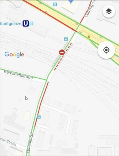

Aktuellstes Beispiel, die Höfener Straße in der Fürther Südstadt.
Diese Strasse ist seit 05.11.18 einseitig gesperrt.
Bereits am 06.11.18 war in Apple Karten, Google Maps und in der TomTom GO Mobile App die Sperrung schon vorhanden (siehe Screenshots).
Im BMW Navi war noch nicht mal am 16.11.18 (10 Tage später) die Information verfügbar.
Bis die was mitbekommen, ist die Baustelle längst wieder weg...
Das traurige ist, dass das BMW Navi mich auch noch bevorzugt über die gesperrte Strasse routen will, denn da ist ja kein Verkehr und alles so schön "frei"... 😠
Da man die Strasse ja leider auch nicht manuell sperren kann, ist das BMW Navi in solchen Situation sein Geld nicht mal im Ansatz wert...
Traurig... 😰
Apple Karten
Google Maps

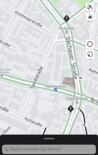

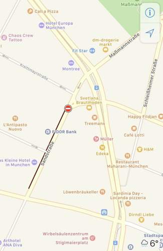

Und ein Beispiel von heute, das BMW Navi kennt diese Sperrung nicht und wollte mich durch diese gesperrte Straße navigieren.
Sowohl Apple Karten und Google Maps zeigen die Sperrung korrekt an.
Apple
Bmw
Google

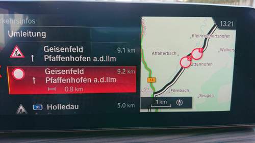

hatte gerade einen aktuellen BMW 2 und der zeigt zwar gesperrte Strassen an, macht aber keine Umfahrung, versucht gar wieder zum Umdrehen zu bewegen um die gesperrte Strecke zu fahren. Anbei die Anzeige vom Navi auf der A20 direkt vor der Sperrung der Langzeitbaustelle.
Die gesperrte A43 bei Recklinghausen wurde seit Münster als gesperrt und zur Umfahrung angezeigt, sowie im Radio gemeldet. Das Navi kannte die gar nicht und wollte auch dort partout durch.
