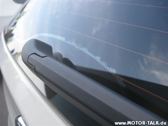

Die schwarzen Punkten haben sehr wohl eine Funktion: Sie maskieren den Kleber.
Und ich habe auch schon nachgefragt über Punkten enfernen. Dann gibbts kratzer und das sieht mann wieder deutlich. Hat also auch kein zweck. Auffüllen mit ne Gel oder so was haben die bei LLumar auch schon versucht. Ging auch nicht. Ich habe bis jetzt noch keine Lösung. Zeit wird krapp. Habe den Termin am 18. juni und möchte nicht absagen.
Gr., Manfred
Wenn man an den schwarzen Siebdruckpunkten den Kleber sieht, dann hat der Monteur etwas grundsätzlich falsch gemacht. Zum Schutz vor UV-Licht ist rein der durchgänige Siebdruckrand verantwortlich und nicht das Gerasterte.
@dirk,
Also ein kleines Manko finde ich das überhaubt nicht.
Es sieht nicht aus (siehe Bild).
Bin gerade dabei eine Lösung zu suchen.
Trotzdem möchte ich Folie drauflegen.
Gr., Manfred
Glasrasterpunkte
Hi, Manfred,
schon eine Lösung gefunden?
Sieht es eigentlich grundsätzlich immer so aus wie auf dem Foto?
Oder ist da wiederum Folien- und Verarbeitungsabhängig.
Einige schreiben ja, das dieses abzeichnen der Rasterpunkte
nach einigen Tagen fast verschwindet - Ist dem so oder sieht
man sie dauerhaft.

Übermorgen geht meiner zum Folien-spezialisten. Er meinte er bekommt das hin. Wenn nicht wirds neu gemacht(?).
Was die jedenfalls machen ist die Folie drauf und ne paar Tage später nochmals mit dem Föhn drüber weg.
Ich bin froh das ich jedenfalls keine Antennen in den beiden hinteren Seitenscheiben habe wegen den Kontrast folie/orange antenne (sollte bei Holländer eigentlich nicht störend sein, oder😁)
Bilder kommen dann noch.
gr., manfred
...Was die jedenfalls machen ist die Folie drauf und ne paar Tage später nochmals mit dem Föhn drüber weg...
Manfred, das sollte ein guter Folienspezialist eigentlich immer machen, da das Wasser niemals gleich komplett unter den Folien rauszubekommen ist. Zumindest sollte man es dem Kunden sagen, dass er ggf. selbst "nachrakelt".
Ich glaube allerdings (leider 🙁) nicht, dass damit die orangefarbenen Punkte "unsichtbar" werden!
Trotzdem viel Glück, vielleicht gelingt es ja doch?! Und wenn nicht, wie du schon sagtest, passt das orange doch super bei dir!!! 😁 😉
