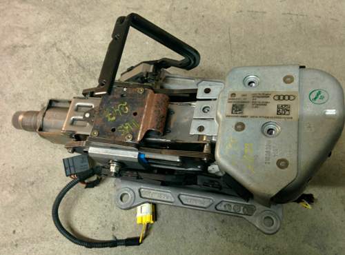

So hier wie angekündigt die Bilder und zu den einzelnen Bildnummern meist eine Beschreibung. Wenn irgendwas unklar oder nicht verständlich sein sollte immer fragen . Aber eigentlich ist alles selbst erklärend , wer allerdings kein Technisches Verständnis haben sollte zwei linke Hände ( sprech hier niemand direkt an ) und das nötige Wissen sowie die zulässige Fachkraft fehlt um Arbeiten am "Luftsack" auszuführen , sollte davon wirklich die Hände lassen . Denn das STG von der Wegfahrsperre ist ein empfindliches Bauteil was dazu führt wenn es kaputt ist euer ganzes Auto nicht mehr anspringt und auch keine Zündung mehr funktioniert . Also äußerste Vorsichtig und Gewissenhaftigkeit setzt ich einfach mal voraus .
Als erstes muss die Verkleidung abgebaut werden , wer daran schon scheitert sollte es wirklich sein lassen 😉 ist nur ein guter Rat.
Ich hab den Schlüssel ins Zündschloss gesteckt damit die Lenkradsperre nicht aktiv ist beim Ausbau, macht sich nicht so gut .
Bild 1 : Hier sieht mann die komplette Lenksäule, mit Lenkrad wie ich sie auch ausgebaut habe

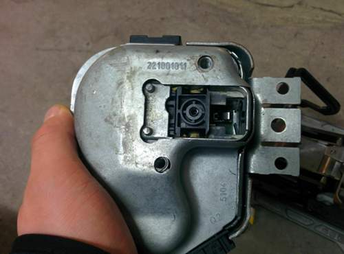

Bild 2 :

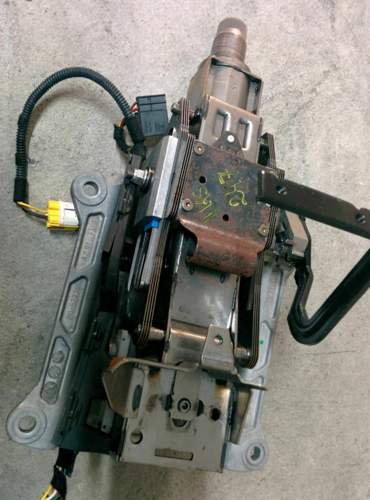

Bild 3 :
Bild 4 : Diese 5 Schrauben müssen gelöst werden , 4 schrauben halten die Lenksäule und die letzte Schraube tief im Fussraum hinten wo mann schlecht rankommt ist die Verbindung zum Lenkgetriebe ( sind alles Vielzahnschrauben am besten mann guckt sich das vorher an um die passenden Bits dann zur Hand zu haben )

Wenn mann die Lenksäule dann draussen hat kann mann das Steuergerät zur ELV abbauen , es sind 4 Schrauben , 3 Torx und eine Abreißschraube. Dazu muss auch die Lenkstange raus , diese kann mann einfach raus ziehen . Ich habe mir die Stellung vom Lenkrad und Lenkstange zur Lenksäule mit einem Stift gekennzeichnet um es dann wieder korrekt einzubauen und damit sich nichts verdreht
Bild 9 : Hier sieht mann die Abreißschraube die bekommt mann am besten mit einem Flachen scharfen Schlitzschraubendreher und einem Hammer wieder auf - Aufmeißeln , oder ihr habt eine bessere Idee 🙂
Bild 10 : Auf der anderen Seite sieht mann dann 3 torx Schrauben , die zwei Großen sind eingeklebt und gehen nur sehr schwer raus , bitte mit Gefühl da ran gehen nicht das die Abreißen ( auf dem Bild ist die Lenkstange noch drin muss aber raus weil mann sonst nicht ran kommt )
Bild 11 : So sieht das dann aus wenn das STG ab ist
Bild 12 : Als erstes muss mann dann den Deckel lösen , das umgebogene Blech wieder zurückbiegen , grün Markiert
Bild 13 : Dann auf der Rückseite diese beiden Spezial Schrauben lösen , ich hab sie ebenfalls Vorsichtig aber gezielt aufgemeißelt

JETZT kann eigentlich wieder alles eingebaut werden in umgekehrter Reihenfolge , immer darauf achten das alle Stellung gleich sind wie ihr sie ausgebaut habt um nichts zu verstellen , bsw. die kleine Messing Schnecke vom Motor die das Zahnrad antreibt .
Dann sollte auch alles funktionieren ... Und wie immer alles auf eigene Gefahr ! ! ! Wenn sich das jemand nicht zutraut sollte mann echt die Finger von lassen .

Ich hab es fast genauso wie in deiner Anleitung gemacht, allerdings die Lenkstange drin gelassen. Dann hat man den Spaß mit dem Anzeichnen nicht (Dein Punkt 4, die tiefe Schraube, Punkt 5 fällt so ganz weg. Lenksäule einfach über die Lenkstange ab ziehen).
Punkt 18 bis Punkt 26: Da mein Tauschteil recht neu war, hab die die gesamte Einheit (Stellglied) getauscht, dann kannst du die Punkte weg lassen, sind ja nur 3 Schrauben.
Ich persönlich hab die alten Schrauben wieder rein gedreht, da das noch recht gut ging.
Insgesamt habe ich rund 2 Std gebraucht.
Falls jemand im Raum München Hilfe oder Rat braucht, ich bin da, VCDS vorhanden.
1-lenksaeule-mit-steuergeraet
2-lenksaeule-ohne-steuergeraet
3-steuergeraet-rueckseite
+6
