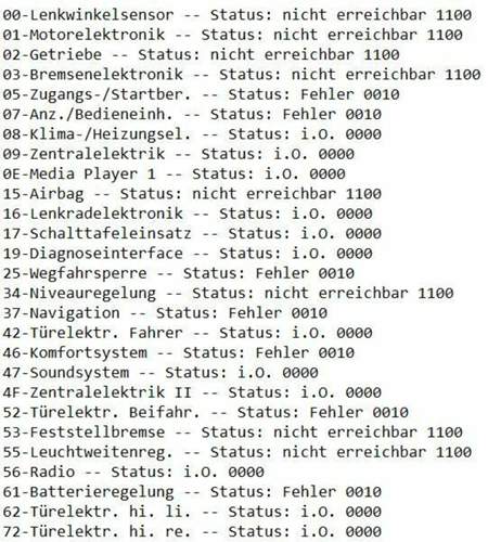

Hallo Leute,
wie es aussieht hat es mich auch erwischt!
Heute Morgen wollte ich starten und es kam "NICHTS"!
Motor (Anlasser) macht keinen Mucks. Was mich wundert, dass Lenkrad ist nicht verriegelt. Batterie zeigt im MMI 100% ab
Habe versucht den Fehlerspeicher mit VDS auszulesen aber viele STRG sind wohl nicht erreichbar.
Kann mir jemand einen Tip geben?
Gruss
Habe versucht den Fehler einzgrenzen. Hier das Protokoll!

Ich hatte letzte Woche auch dieses Problem.
https://www.motor-talk.de/.../3-0-tdi-vfl-startet-nicht-t6207388.html
Nach Stöbern hier im Forum war klar, dass ein einfaches Löschen des gesamten Fehlerspeichers das Problem löst.
Hat bei mir auch sofort geholfen.

Hallo habe das Problem auch keine Zündung bekomme den Fehler mit Vcds nicht gelöscht komme in kein Steuergerät rein!! Kann mir da bitte einer helfen wie ich vorgehen soll ??? Auto ist ein Q7 Baujahr 2008

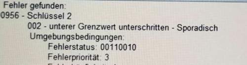

Bei mir hat es wie unten im Bild ausgesehen! Nach dem AUTOSCAN Konnte ich dann aber alle Fehler löschen.
Im Übrigen hatte ich noch einen Fehler mit dem Schlüssel 2 im Speicher.
Ggf. besteht hier eine Zusammenhang. Habe jetzt alle die Batterien ausgetauscht und der Fehler ist bis jetzt nicht mehr aufgetaucht (3X Holz) :-)

ohne den bus zu wecken kommtst du natürlich nicht mehr rein.
erst bus aufwecken.
an der Batterie kann es nicht liegen. Nach meiner Reparatur ging ja auch alles wieder - eine ganze Weile sogar.
Und der Motor im Steuergerät sollte auch noch mit 10V ordentlich arbeiten.
BUS wecken: Schalte das Licht ein (wirklich an, nicht auf Auto). Dann kommst du auf das Steuergerät ELV.
Es kann sein, dass nur das ELV Steuergerät erreichbar ist, alle anderen nicht. Da rein, Fehler löschen, mit Glück klappt es dann. Es kann durchaus nötig sein den Fehler ein paar Mal zu löschen.
